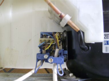

Hallo, ik heb een Zanussi inbouwkoelkast zonder vriesgedeelte,
model zi 1600, type B 236300 prod.no 923630641, deze is er plotseling mee gestopt,heb er de stekker al uitgehaald en na een tijdje weer ingestopt,de thermostaat al div.malen aan en uitgezet maar zonder vresultaat,hoor ook de motor/compressor niet meer aanslaan,is deze stuk of hoe kan ik de thermostaat /motor uittesten?? alvast bedankt voor de reactie

Waarschijnlijk de thermostaat defect, zonder (elektro)technische kennis niet zelf aan beginnen, de draden aan de thermostaat moeten doorverbonden worden om te bepalen wat er kapot is.

Plaats anders even een foto van de aangesloten bedrading.
Opa plop
Jan ik hoop dat je er iets mee kan
Dat is niet de aansluiting van de thermostaat maar van de compressor.
Het lijkt me beter er een (plaatselijke) monteur bij te halen, als u het verschil tussen thermostaat en compressor niet weet ben ik bang dat er iets mis gaat tijdens testen.

Ja dat weet ik dacht dat je deze moest hebben,maar probleem opgelost thermostaat door laten meten deze was stuk, inmiddels vervangen en hij doet het weer,maar toch bedankt voor je reactie Jan
