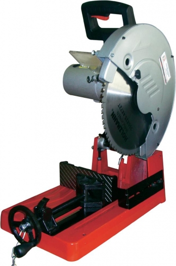

Ik heb dus zo'n metaal zaagmachine
En daar bestel je dus helaas niet zo maar even een zaagblad bij van een paar tientjes.
Zelfs in China kosten deze bladen serieus geld. :?
Maar je kunt er dus ook gewoon I of U balken ed. mee zagen tot een maximum van 250 breed en 150 hoog.

Die wat ik heb heeft een toerental van 1200 toeren.
Dat lijkt weinig maar het is wel een zaagblad van 355mm.
Maar een dergelijke zaag is niet geschikt om schotten te zagen, die is alleen geschikt als afkortzaag. Dus wellicht dat je de randen er nog mee kunt zagen maar e rest krijg je niet onder de machine.

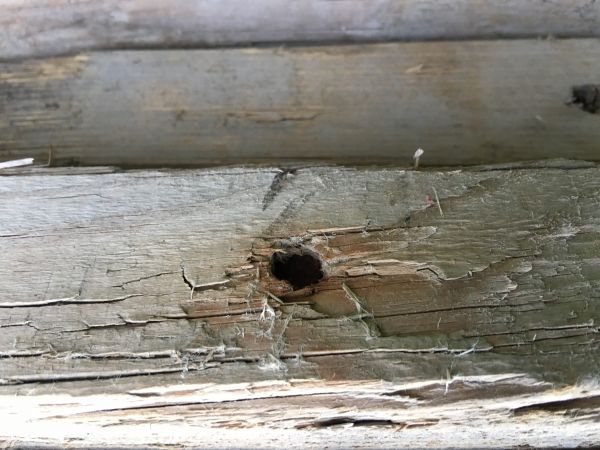

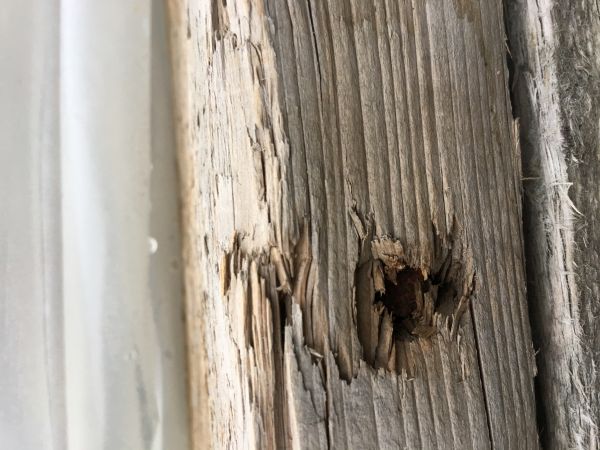

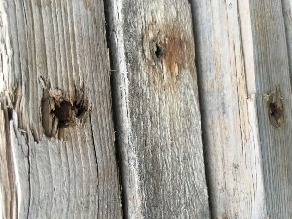

Olaf1964n
Hoe kun je de staaldraden dan het makkelijkst verwijderen of losmaken? Wat ik zie aan weerszijden van het schot een roestkleurige kop, hier kun je niet gemakkelijk bijkomen. Iemand een idee?
Doorslijpen?
Rola
Foto?
De schotten die ik gezien heb zaten onderling gekoppeld met een draadeind, daar zaten moeren op.
Olaf1964n
Hierbij de foto's van de schotten
Rola
Wat IJkenhout schreef, doorslijpen dus.

Ik kan het op de foto niet zo goed zien, maar misschien kan in een naad met een RVS-doorslijpblad tussen komen. Andere optie is de buitenste balk eraf meppen om het draadeind bloot te leggen. En er zijn vast meer opties, maar dan even een overzichtfoto plaatsen.
Maar meteen met een zaagblad voor hout&metaal is het makkelijkst.
