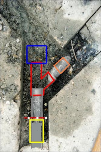

Bij de verbouwing van de badkamer kwamen we erachter dat het doucheputje bij ons niet goed was (waarschijnlijk lek). In plaats van moeilijk doen en een nieuw putje plaatsen hebben we gekozen om gelijk maar een douchegoot te plaatsen. Vandaag is de betonzager geweest maar toen kwamen we erachter dat er vlak achter het putje nog een andere afvoer (van boven van de CV) op de afvoer van de douche aangesloten is dmv een Y-stuk. Dit Y-stuk is geraakt bij het zagen, dus er moet een nieuwe op. Maar ja, 2 buizen die in het beton zitten zijn niet flexibel, dus hoe plaats je daar een nieuw Y-stuk op? Zie de afbeelding voor de situatie: blauw was het putje, rood was het Y-stuk, de buis rechts komt van boven en de afvoer gaat naar de onderkant van de foto. De douchegoot wordt aan de bovenkant van de foto geplaatst, buiten beeld.
afb.offline
Graag jullie advies hoe dit blijvend goed cq. waterdicht op te lossen, aangezien het onder de vloer komt.

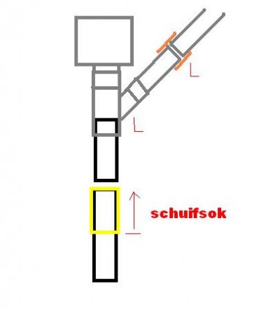

Je moet de leidingen verder uit kappen om ruimte te maken bij de oranje sok (dit is een lijm sok).
Zaag hier de leiding door en maak tussen y stuk en sok een stukje buis
zaag ook bij gele sok (dit is een schuifsok met manchet verbinding) en schuif de sok op de leiding in het beton en plaatst tussen het y stuk en je schuif sok een stuk buis lijm voor dat je alles behalve schuifsok vast lijmt, eerst alles goed schoon maken schuren en ontvetten

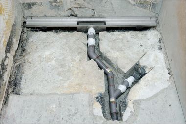

Alweer bedankt! We zijn er even mee bezig geweest maar het is gelukt! En ook de douchegoot zit erop. Enige wat is anders heb gedaan is dat ik de schuifsok met manchetverbinding om de andere buis heb gedaan omdat dat makkelijker uit te kappen was daar. Ook heb ik om deze schuifsok pvc-tape gedaan om het rubber af te schermen van het cement wat we erin doen.
Hier het uiteindelijke resultaat:
