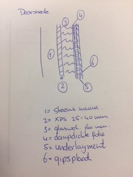

Ik wil ook een oud huis met steensmuren isoleren, ik zit te denken om eerst 25-40mm xps tegen de buitenmuur te zetten en vervolgens een houten framewerk te maken met 160mm glaswol.
De xps platen zorgen voor een dampremmend effect is mijn idee en eenvoudiger dan alle frames van een dampremmende folie te voorzien en vervolgens vrij van de buitenmuur te plaatsen.
is dit een mogelijkheid?
ben erg benieuwd naar jullie reactie!
Dan gaat het helemaal fout. Verdiep je eens in de plaats van de damprem, die komt zo ver mogelijk aan de WARME kant, en dus niet achter de isolatie.
Wellicht verkeerde woordkeuze, het idee is om tegen de buitenmuur XPS te plaatsen zoals dit ook in kelders wordt gedaan en vervolgens extra isolatie aan te brengen in de vorm van glaswol en vervolgens een dampdichte folie, underlayment, gipsplaat en dan wandafwerking.
kern van de vraag is of XPS tegen de muur kan en het vocht van buitenaf wordt tegengehouden maar daarnaast voldoende open is voor het ventileren van de glaswol.
