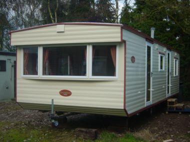

Hallo allemaal,
vrienden van mij zijn genoodzaakt om deze winter door te brengen in een caravan die eigenlijk niet geschikt is om in de winter te wonen.
Nu zijn mijn vrienden ook ziek(klachten als reuma en operaties die tijdens die periode gebeuren) en ik ben bang dat er zaken gaan uitvallen zoals verwarming en water. Daarnaast weet ik gewoon zeker dat het koud gaat worden.
Nu is mijn vraag of jullie tips hebben om (preventieve) maatregelen te nemen om (grote) problemen te voorkomen?
gr, Wouter
Welk soort caravan en staat die op een camping ?
Waarmee wordt er verwarmd ?
Zit er een vaste wateraansluiting en blijft die tijdens de winter in gebruik ?
Wouterbu
Zie bovenstaande afbeelding.
Het exacte soort weet ik niet, hij lijkt op die op de foto en staat op een camping. Er staat een gaskachel binnen en de wateraansluiting blijft, weet niet of die vast is.

heb een aantal lijntjes uit, maar voor het geval er niets vervangend is, wil ik niet dat ik straks die gasten uit een koude caravan moet halen.
De waterleiding goed isoleren en rondom de caravan platen o.i.d. aanbrengen om te voorkomen dat de waterleiding bevriest, 2 ventilatie openingen maken zover mogelijk uit de buurt van de waterleiding.
Ook in de caravan ventileren omdat anders de boel muf gat ruiken en er schimmel kan ontstaan.
Zo'n caravan is eigenlijk niet geschikt als winterverblijf.
Gerrit B
Specialist Telecom
Inderdaad rondom de caravan platen aanbrengen maar dan wel met de opmerking erbij dat die tot aan de grond aan moeten sluiten en het liefste er zelfs nog een 20 cm in de grond.
Immers als de wind er vrij onderdoor kan blazen dan zal dat flink wat kou en koude voeten geven.
Zet je er even wat piepschuimplaatjes omheen met een plaat er overheen om wegwaaien te voorkomen dan zal dat heel wat extra comfort geven.
