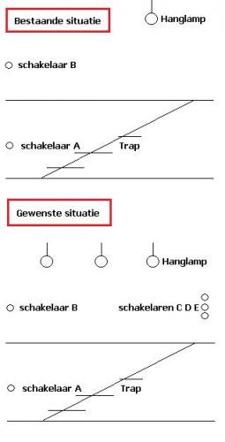

Zie afbeelding.
Hoe pak ik dit aan? Ik wil dus rechtsboven drie lampen apart kunnen schakelen. De schakelaren A en B behouden gewoon hun aan/uit schakelingen voor de gehele keten.
The headhunter
Makkelijkste is met een draadloos systeem
Op schakelaar A reageert lamp 1,2,3
Op schakelaar B reageert lamp 1,2,3
Op schakelaar C reageert lamp 1
Op schakelaar D reageert lamp 2
Op schakelaar E reageert lamp 3
Freestyleklusser
De draadloze oplossing ziet er als schema logisch uit. Maar hoe vertaal ik dit naar de praktijk met de apparatuur die voor de dhz te koop is en hoe moet ik de bedradingen aanpassen?

Je heb voor de bediening overal een nul en een fase nodig. Schakeldraden tussen schakelaars en lampen, vervallen.
The headhunter
Elke lamp krijgt een Actor deze heeft een vaste voeding nodig.
De schakelaars kunnen een batterij voeding hebben of een vaste voeding afhankelijk van het type.
Dat wordt dus draden trekken en drie extra schakelaars erbij.
Dus de nu zwarte schakeldraden mogen in de gewenste situatie ook een bruine kleur hebben?
En voor die voeding moet ik ook draden extra trekken schat ik in. En dan heb ik 5 nieuwe draadloze schakelaars nodig? Lijkt me veel makkelijker dan met draad schakelen. De schakelaar is de zender? De actor voert uit wat de zender beveelt? De vraag stellen is eigenlijk het antwoord al geven.
The headhunter
Het kan met 3 schakelaars, 2 enkelvoudige en 1, 3voudige zender.
