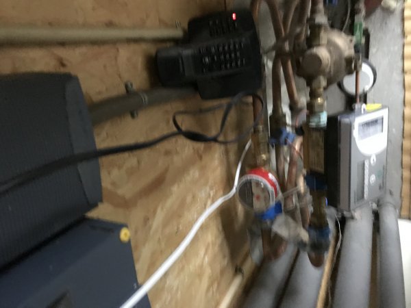

Hallo, ik heb wel berichten hierover gelezen in het archief maar geen oplossing gevonden.
De situatie is als volgt;
huurappartementen complex met stadsverwarming en tapwater.
het water uit alle kranen wisselt van temperatuur (zowel keuken als badkamer).
nuon is geweest en zegt dat het aan de hydrofoor ligt
duivelaar is geweest heeft de hydrofoor bijgesteld en zegt dat het aan het warm water ligt.
Feenstra is geweest als zijnde monteur verantwoordelijk voor de installatie in het appartement. deze zegt ook dat het aan de hydrofoor ligt na overleg met nuon.
Ondertussen heb ik al 3 maanden sinds ik hier woon, geen goede douche kunnen nemen.
er zit een nieuwe douche kop op en ik heb geen thermostaat kranen.
andere buren hebben niet geklaagd. de waterdruk is in de meterkast verhoogt van 3 naar 4. doorstroom temp is 60 c.
het water is eerst goed op temperatuur dan wordt hij heet en dan wordt hij koud. dan weer goed. dit herhaal zich tot
na een minuut of 15 u=ik de warm water kraan volledig open heb gedraaid en de koud waterkraan nog maar een klein beetje open is. Dan wisselt hij nog van temperatuur.
wie weet waar het probleem aan kan liggen?
Plaats eens een foto van de verwarmingsunit, komt mij sterk over als een defect warmte wissellaar waardoor deze koud water bij gaat mengen.
John

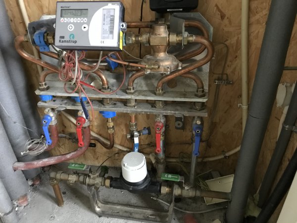

MM zie hier geen platenwissellaar of iets dergelijks in zitten vreemd!
Het warm water word dat ergens centraal geregeld vanuit het gebouw?
Dan kan het zijn dat de circulatiepomp of tempregeling defect is.
John
Lijkt me sterk, er zit een inkomende koudwaterleiding en warm tapwater komt uit de afleverset.
Lijkt wel of er direct uit de driewegklep warmwater wordt geleverd dus moet er ergens een scheiding tussen cv en water tussen zitten.
Misschien wat meer en duidelijkere foto's plaatsen.
Dat dacht ik in eerste instantie ook ja maar als je het leidingwerk volgt zie ik er alleen maar een warmwater meter tussen zitten, en geen driewegklep.
Vandaar de vraag van een exterene warmwater bereider elders in het gebouw.
John
Grote kans dat er een externe warmwaterbereider is. Ik zie ook vier standleidingen. De middels twee aanvoer en retour verwarming. De achterste zal de aanvoer van warm water zijn en de voorste waarschijnlijk de retourleiding van het warm water.
