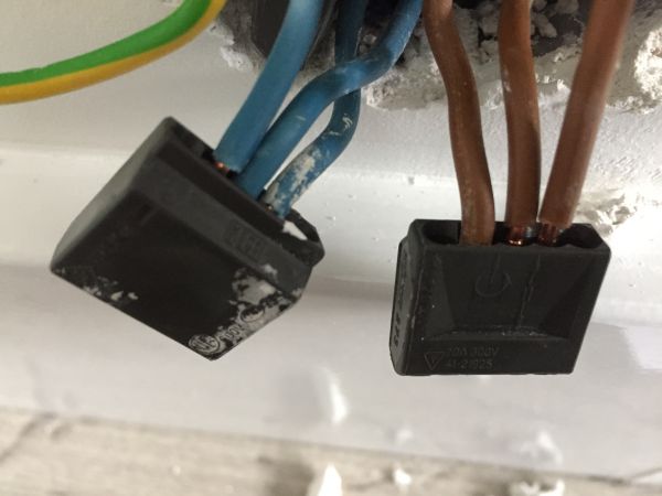

Ik wil 2 Schneider geaarde stopcontacten plaatsen.
Blauw, bruin en aarde aansluiten en doorlussen vanaf contactdoos 1 naar contactdoos 2 begrijp ik wel. Maar blijkbaar is deze hoek een aansluiting waar blauw, bruin en aarde samenkomen. Ik heb dus dubbele draden.
Ik denk het alsvolgt aan te sluiten maar weet niet of dat klopt.
2 draden blauw in lasklem samen laten komen, vanaf daar een blauwe draad leggen naar contactdoos nummer 1 en vanaf contactdoos nummer 1 doorlussen naar contactdoos nummer 2. Hetzelfde doen met de bruine en aarde draad.
Is dit juist?
Angi458
Of lus ik niet door maar plaats ik een draadje bij de lasklam voor stopcontact nummer 1?
The headhunter
1 lasdoppen weggooien.
2 draden afknippen en volgens handleiding nieuwe lasdoppen strippen met juiste gereedschap.
3 alle blauwe in een dop alle bruinen in een dop en alle groengelen in een dop ,koper mag niet zichtbaar zijn.
4 draden van beide nieuwe wcd-en ook in de lasdop.
5 ophoogringen plaatsen.
6 wcd-en monteren op de draden en afmonteren op de muur.

Opgelost!!
