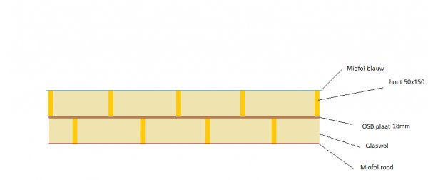

Goedemorgen!
Ik vraag me het volgende af.
Ik ga binnenkort een HSB (HoutSkeletBouw) huisje bouwen.
Ik wil uiteraard dat dit stevig wordt.
Vanwege isolatie wordt de muur 30cm dik bestaande uit 2 balken van 5x15 afwisselend tegen elkaar met OSB ertussen.
Afbeelding is niet op schaal, en ook zit hier de muurafwerking niet in, maar die is niet relevant voor mijn vraag.
Hartafstand is 60cm.
Aangezien aan de binnenkant de OSB plaat zit, heb ik dan nog schoren voor het windverband nodig?
Het lijkt me dat het OSB die functie wel overneemt in deze constructie.
Frank
OSB neemt die functie over, mits voldoende geschroefd en gelijmd is het een sterke constructie.
Sjender
Bedankt!
Ik was niet van plan de platen aan de balken te lijmen.
Maar ik begrijp uit je bericht dat dit wel verstandig/noodzakelijk is?
Uiteraard was ik wel van plan goed te schroeven.
Frank
Is niet per se nodig, ik doe dat wel altijd, kost weinig extra en geeft veel extra zekerheid.
Lijmen is niet nodig. Gewoon voldoende schroeven of spijkers gebruiken.
Zorg dat alle plaatnaden op regels uitkomen.
