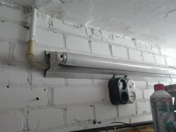

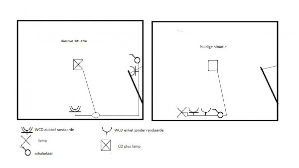

Ik wil t.z.t. de elektra in mijn berging gaan veranderen.
Zoals het nu in elkaar zit is het niet goed gebeurd (ooit door de vorige eigenaar gedaan).
Uiteraard ga ik de hele bestaande situatie weg halen.
Mijn plan is om de buis uit het plafond (deze komt vanuit de centraaldoos) in een lasdoos met wartels te leiden.
En vanuit de doos ben ik van plan een dubbele contactdoos recht naar beneden (naast een hangkast) en een enkele wcd combinatie naast de deur te plaatsen, zodat ik van daaruit direct het licht kan bedienen en mijn fietsaccu kan opladen.
Hiervoor wil ik buitenspul gaan gebruiken omdat ik dit voor een berging toch degelijker spul vind dan het standaard binnenspul.
De bekabeling wil ik met XMVK in grijs slagvast buis gaan uitvoeren.
Alleen heb ik na het afstruinen van het internet het idee dat je 4x2,5mm2 niet in de kleuren bruin, blauw, zwart (of grijs) en geel/groen kan krijgen, wel bruin, zwart, grijs en geel/groen.
Is dat ook zo?
Ik heb 4 aders nodig voor de fase nul, aarde en schakeldraad.
Mag ik, als ik voor 4 aderig ga, in dit geval de grijze als nul gebruiken, als ik rondom de uiteinden blauw tape wikkel?
Iemand betere ideeën hierover?
Overzicht van mijn huidige en te plannen situatie.

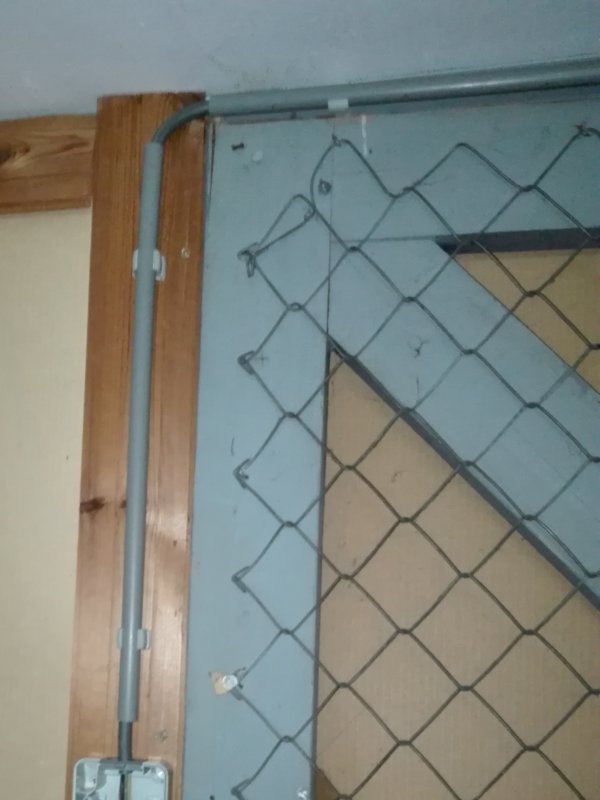

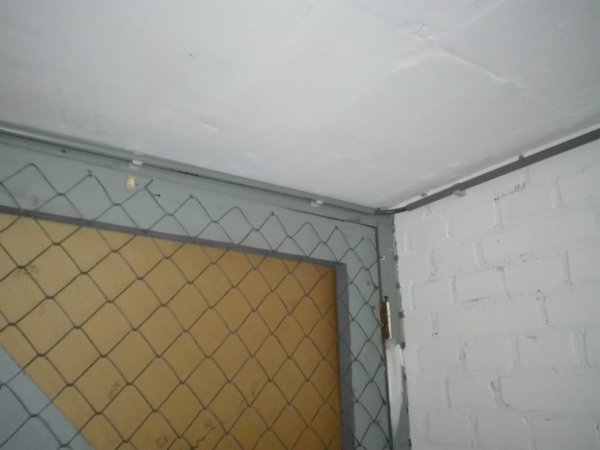

Zoals beloofd een update.
Zoals Xander adviseerde, 5x2,5mm2 XMVK kabel besteld met de kleuren bruin, blauw, geel/groen, zwart en grijs, niet veel duurder dan 4 aderig kabel, waarbij de aanwezigheid van de blauwe kleur schaars is, en het past ook nog mooi in 5/8 (16mm) buis.

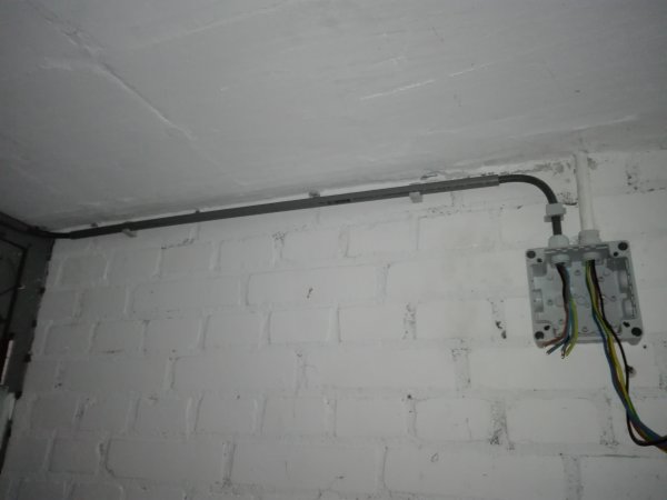

Een vrije zondagmiddag bezig geweest.

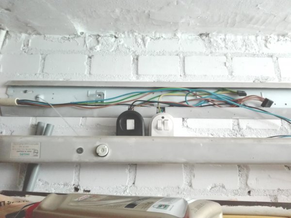

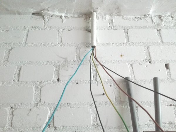

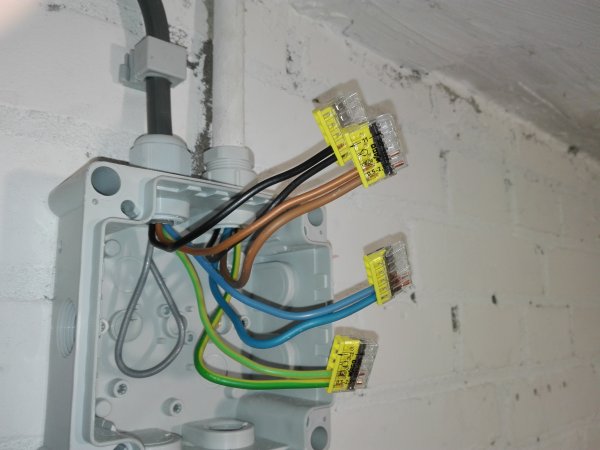

Als voorbereidend werk de oude boel gestript, ze hebben de metalen behuizing van de TL balk als 'verdeelinrichting' gebruikt, deze was echter niet geaard.

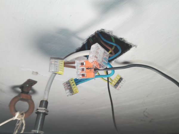

Mooie uitgangspunt om d.m.v. een doos af te takken, een van de zwarte draden heb ik naar de centraaldoos terug getrokken, daar ingekort en netjes in de doos gelegd, deze wordt niet gebruikt.
Overgebleven draadkleuren bruin, blauw, geel/groen en zwart.

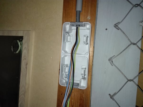

Impressie van de doos en afgaande kabel richting WCD combinatie aan de andere kant van de deur.
Afwerking in de doos, grijze draad wordt niet gebruikt.

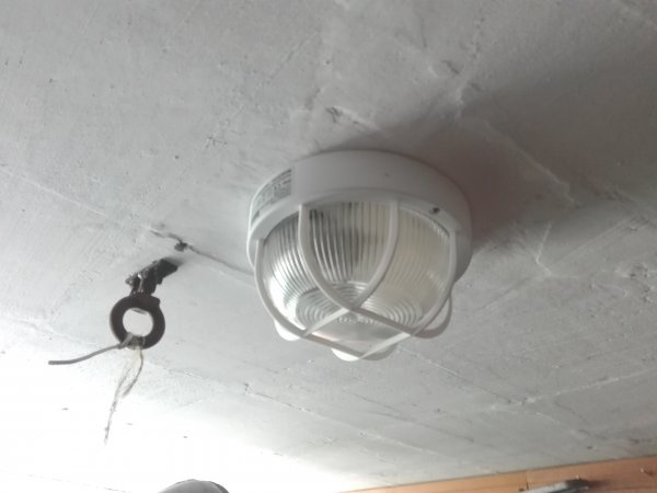

Ook in de centraaldoos alle lassen voorzien van nieuwe lasklemmen, nu hangt er een tijdelijke fitting met LED lamp, als ik weer tijd heb komt er op de centraaldoos een armatuur met genoemde LED lamp. en werk ik dit ook gelijk netjes af.

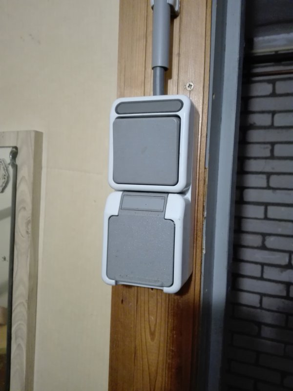

WCD combinatie naast de deur.
Oeps, alleen nog even de wartels aandraaien. :oops: :oops:
Voorlopig de afsluiter van mijn berging, een extra contactdoos kan later gewoon vanaf de lasdoos afgetakt worden.
Het belangrijkste is gedaan.
Ik ben dik tevreden over het resultaat.
