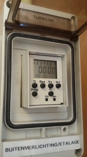

Herkent iemand deze tijdklok?
Hij schakelt de buitenreclame van een winkel.
Ik zoek het merk en de gebruiksaanwijzing.
Kan zelf niks vinden, volgens mij is hij al oud.

Mogelijk staat er een merknaam op de zijkant of bovenkant van de schakelklok?
De behuizing is geen deel van de schakelklok dus die zou je moeten openschroeven om dit te zien.
Google eens met TM848. Die ziet er weliswaar iets anders uit, maar de knopjes lijken me tamelijk identiek
Of ie geheel identiek is weet ik natuurlijk niet. Kwestie van even mee spelen, je kunt hem altijd terugzetten dmv. de resetknop (rechts onder het handje = Manual.
Ik heb de handleiding niet eens uitgebreid bekeken. Meestal gebruik je zoiets ongeveer zo:
Tijd instellen:
Druk op het kloksymbool. Druk vervolgens op Day voor instellen van de dag, op h+ voor de uren, op m+ voor de minuten. Het kan zijn dat je voor het instellen van de klok de knop met het kloksymbool ingedrukt moet houden en tegelijk één van de instelknoppen (Day, h+, m+) moet indrukken. En dat je na instellen nog kort op timer moet drukken om de klok te starten.
Programma instellen:
Druk op programma. Druk op Day om in te stellen op welke dag of dagen de timer in het eerste programma aan moet gaan. Druk op h+ en m+ om de minuten daarvan in te stellen.
Druk nogmaals op programma. Nu kun je de tijd instellen dat de timer in het eerste programma uit moet gaan.
Druk nogmaals op programma om het tweede programma in te stellen. Enzovoort.
Druk op timer als je klaar bent met de programma's instellen.
Moet vast wel lukken zo, ook al weet je het merk en type niet precies. :wink:

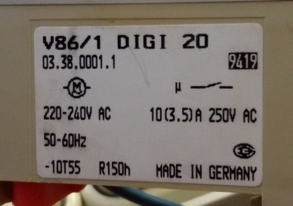

Vandaag behuizing verwijderd en het is inderdaad een Grasslin V86-1 DIGI 20.
@The Headhunter, wat als de accu defect is, moet ik dan een nieuwe timer kopen of een batterijtje veravngen. Geen idee hoe duur die dingen zijn.
Bedankt, Andre
Zo'n accu kost de wereld niet, vaak maar een paar euro. Probleem is echter dat je hem wel moet zien te vinden en moet kunnen vervangen.
Heb je er geen ervaring mee dan inderdaad testen of hij zonder spanning zijn tijd snel kwijt is en zo ja dan vervangen en niet proberen te vervangen. Waarschijnlijk zal hij richting de 10 a 15 jaar oud zijn (kan ook wel 20 jaar zijn) dus je gooit niet meteen een nieuw ding weg en een nieuwe is vaak ook energie zuiniger.
Blijft hij een uur lang zijn tijd gewoon vasthouden dan kun je niet zoveel besparen op het verbruik dat dit opweegt tegen een nieuwe.
