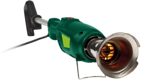

We hebben dit jaar veel last van mos op onze betonklinkers(in de voegen 0,5 tot 1 cm dik mos) en de oppervlakte is redelijk groot om met de hand gaan uit te krabben.(200m²)
Nu dachten we eraan om een onkruidborstel te gaan huren en dan eventueel daarna de klinkers te behandelen met een product dat de klinkers beschermd.
Zijn er mensen die met dergelijk toestel ervaring hebben ?
We doen niet aan productvergelijkingen. Ik heb daarom de links veranderd voor een plaatje van zo'n apparaat.
Ik heb zelf geen ervaring met zo'n ding. Heb laatst wel een elektrische onkruidverwijderaar gekocht. Eentje met een 1100W gloeispiraal. Ik ben er erg tevreden over. Ik wil geen nieuwe producten die fossiele energie gebruiken.

Ik zou opteren voor een onkruidbrander.
Mos in de voegen heeft het voordeel dat er dan minder onkruid doorkomt.
Een stalen borstel zoals op de foto werkt ook goed maar laat regelmatig staalsplinters achter en mijn mening is dat een staalborstel voor zo,n klein stukje overdreven is.

Een onkruidborstel zoals op de foto komt niet tussen de voegen, wortels blijven zitten en onkruid en mos groeit snel terug.
Daarnaast beschadigen de borstels de stenen nog een stuk erger dan een hogedrukreiniger.
De sporen zijn soms goed te zien, helemaal als je even iets langer op een plek blijft.
Klinkers behandelen zal geen zin hebben, omdat je meerdere keren per jaar zal moeten borstelen om het een beetje schoon te houden.
Als je een elektrische onkruidbrander wil testen: een verfbrander/heteluchtpistool is bijna hetzelfde.
Daar zit wel degelijk verschil in, lijkt me lastig op de knieën over de stenen te kruipen.
De straler is effectiever, die werkt met directe straling, de fohn werkt met opgewarmde lucht waardoor je de fohn veel langer op het onkruid moet houden om het te schroeien.

De elektrische onkruidbranders die ik in mijn handen heb gehad zijn gewoon langwerpige verfbranders met steel. Zeker geen directe straling, lijkt misschien zo op ingekleurde plaatjes.
Ik zei dan ook om te testen, dus een paar stenen.
Wat je met schroeien bedoelt weet ik niet, maar het is de bedoeling de blaadjes kort te verhitten. Niet om ze bijna weg te branden.

Mijn elc. onkruidbrander is gewoon gloeispiraal 2000 watt met een ventilator erachter in een mooi huisje verpakt en met een steel, een veredelde sterke fohn, en een hoop werk
Ik gebruik tussen de tegels meestal schoonmaak azijn en het mos verdord vanzelf,
Als je je hand ervoor houdt kom je er snel achter wat het heetste is.

  • #19
Die bedoel ik, alleen is die van mij rood.
