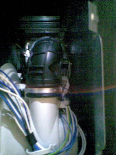

Sinds een paar dagen doet mijn vaatwasser het niet meer. Als je hem aan doet dan hoor je wel dat ie water pompt maar dan gaat ie piepen. En de indicator knippert 11 keer.
Waarschijnlijk ergens een lek en daardoor water op de bodemplaat.
Verwijder de plint of een zijpaneel van de machine, dan kunt u op de bodemplaat kijken.
Ik heb de onderkant drooggemaakt en de vaat wasser weer aangedaan.
En er lekt water uit een zwarte flexibele buis van rubber.
Hoe heet die onderdeel?
Heb een foto gemaakt maar weet niet hoe ik dat hier moet plaatsen.
Bekend probleem. Je kan 't ook vervangen met een stuk tuinslang (doorzichtige slang; meet de diameters even op) en 2 slangenklemmen. Dan hoef je verder geen onderdeel van het pomphuis te vervangen.
Bedankt voor de nuttige info alleen ben ik er achter dat de rubbere klemmen niet voorzien zijn van een evt schroef dus zou nog s ff willen weten hoe ik deze los kan krijgen bij voorrbaat dank.
