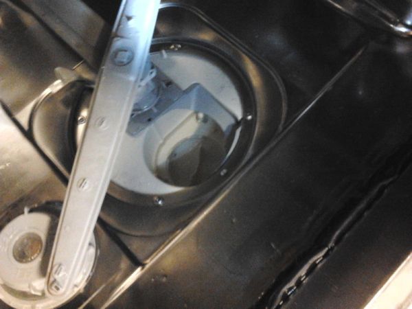

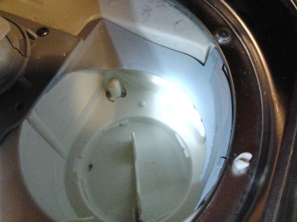

Floriske
Ik heb hier zitten zoeken naar een waterindicator, maar ik vind hem niet!
Onder het roostertje zie ik alleen maar witte dingen:
Onder de zeef blijft maar een bodempje water staan, dat is altijd zo geweest.
Ik heb wel geprobeerd om midden na de start van een programma te openen en toen stond er wel vrij veel water in de machine, maar erna was het weg.
Ik heb het front onderaan eraf gedraaid en wat eronder zit is kurkdroog.
Er blijven geen knopjes hangen.
De kraan werkt gewoon
