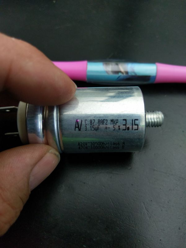

MXMS
Op de vaatwasser zat deze condensator, onderzoek wijst uit dat deze niet los verkrijgbaar is... Mag ik een zelfde condensator van 4uf plaatsen? Of juist 3? Of weet iemand waar ik alsnog deze zou kunnen vinden?
S.oldeerbout
Specialist Keukenapparatuur
Ik zou 3 uf doen dan zit je ook nog in de 5% afwijking van de originele.
