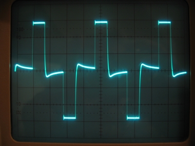

Ik gebruik zelf ook een APC UPS, en ga er dadelijk mijn scoop aan hangen.
Ben erg benieuwd.
Verder wil ik rechtstreeks bij APC informeren of een pomp op dat type UPS een probleem is.
(heb rechtstreekse contacten bij APC :-))

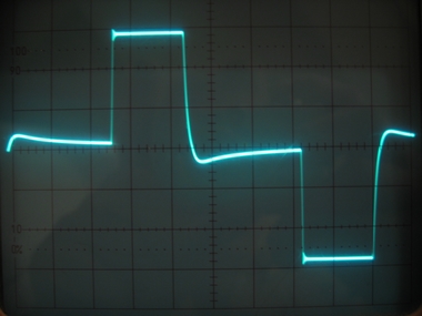

Het heeft wat moeite (en een zekering :-)) gekost, en hier is het resultaat.
Geen sinus dus, en het valt me nogal tegen.
UPS is zonder 230V ingangsspanning, en belast met een paar routers en een glasvezelmodem gemeten.
Type APC CS350 (vergelijkbaar qua model)
De goedkopere APC UPSén zijn niet bestemd voor andere doeleinden als servers, PC´s en dergelijke.
De duurdere, smart UPS e.d. zijn veel beter, en bouwen altijd zelf de volledige uitgangsspanning op.
(Thrue online) De goedkopere uitvoeringen schakelen pas over als de ingangsspanning wegvalt.
(Line interactive) Daartussen zijn nog verschillende uitvoeringsvormen.
Uitgangsspanning van de UPS, gemeten met een Fluke 79III: 239Volt AC en exact 50HZ
Met een Hameg 1005 scoop:
