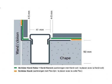

Dit zou het dan worden (tekening van internep gepakt):
Maar ik vraag me af hoeveel 4m lang beton uitzet in een badkamer. De dilitatie kan namelijk niet groter zijn dan de dikte van de tegellijm. Aangeraden wordt om ongeveer een cm vrij te houden maar de tegellijm zal ongeveer 6mm dik zijn?

Wat ik zou doen is 't volgende. Sluit alles aan, behalve de douchegoot. Stort dan de vloer, behalve in het douchegedeelte. Als de vloer dan hard is, kun je de goot aansluiten. Dan de vloer in het douche gedeelte storten, op afschot. 1% is voldoende (1cm per meter). Houd wel rekening met de dikte van de tegel ten opzichte van de goot. Als de goot uiteindelijk een halve cm lager ligt dan de vloer is mooi.
Het is trouwens niet nodig om een goot met een opstaande rand te gebruiken. Als deze er niet op zit ben je iets flexibeler. Maak het zelf geregeld mee met een trapezium goot.
De ruimte tussen de goot en de muur en vloer moet je kitten, flexibel.
Als je grote tegels gebruikt kun je ook voor een lijmkam 10 kiezen.
Wat je ook kunt doen is de platen die je voor de muur gebruikt ong. een halve cm boven de vloer laten komen.
Het douche gedeelte goed afwerken met kimband.
