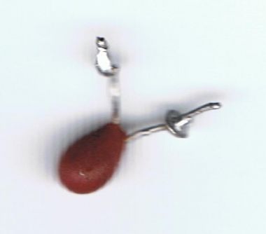

Ik gebruik een oude Honeywell thermostaat, ik denk dat het de T40 of T6650A is om de temperatuur in mijn hobbykasje te sturen. Het is een thermostaat waarmee je ook 220V schakelen kan. Nu is volgens mij de NTC weerstand kapot want hij blijft aangeven dat het vier graden is.
Ik wil die weerstand graag vervangen maar er staan geen waarden op aangegeven en ik heb geen idee wat ik moet kopen. Als er een kleine afwijking ontstaat t.o.v. wat het was heb ik daar geen problemen mee. Kan iemand me raad geven?

Ik heb gisterenavond ook nog iets in de forums van Google gevonden. Daar schreven ze dat je er een instelpotmeter tussen kan solderen, je draait daaraan tot de thermostaat 25 graden aangeeft. Je soldeert de potmeter weer los en de weerstand die je meet is de weerstand die je NTC moet hebben.
Ik vond het wel een goed verhaal. Ik ga het proberen en als het niet lukt koop ik iets anders, dat kan altijd nog. Maar het zou wel leuk zijn als dit lukt en met deze kan ik de nachttemperatuur lager zetten. Het is ook een hobby om dingen die stuk zijn weer aan de praat te krijgen.

Een paar vaste weerstanden kan ook.
Er zijn een aantal standaardwaardes voor de ntc`s.
5, 10, 25 k ohm zijn de veel voorkomende.
Als je nog al eens rommelt in de elektronica zal je deze vast wel ergens hebben liggen die dicht in de buurt komen.

Ik heb de weerstand er tussen zitten en de thermostaat reageert er goed op. Het is dus zeker dat alleen de NTC weerstand kapot is. Ik kom op 12,5 k ohm weerstand bij 25 graden en die NTC bestaat niet zover ik kan zien. Ik koop dus die van 10k ohm en de van 15k ohm en kijk welke het beste functioneert. Ik heb er een telefoonkabeltje tussen geplaatst missschien dat dat ook iets weerstand geeft?
Het was goed te doen en het koste me totaal ca.: één euro, het is dus de moeite van het proberen waard. Je moet wel goed kunnen solderen i.v.m. de kleine gaatjes op de printplaat en het onderdeel schijnt snel stuk te gaan als het te heet wordt.

Neem dan 2x een ntc van 25k en sluit deze parallel aan. Een ntc met een weerstand in serie geeft een afwijking in je meetbereik en meet enkel juist bij 25 graden.
Met wat goed zoeken zal je best een 12,5k kunnen vinden lijkt mij. Er zijn wel meerdere fabrikanten die afwijkende ntc`s toepassen in hun thermostaten.
Besef ook dat een weerstand van 12 k en een tolerantie van 5% een afwijking kan hebben van 0,6K. Een 12k ntc is goed verkrijgbaar Een een een goede wijkt 0,5% af maar je koopt ze ook met een 5% afwijking, goed opletten dus.
Heel brutaal een telefoontje wagen aan de fabrikant doet vaak wonderen, zo moeilijk zijn de meesten niet. Vraag naar de technische ondersteuning en de meesten helpen je graag verder.
Geef anders het type ntc eens op ik heb nog wel wat info gevonden.

De NTC is een druppel NTC van 12,5K Ohm, ik weet niet wat ik er meer van moet zeggen. Het schijnen druppeltjes van glas te zijn.

Dan lijkt mij 2x een ntc van 25K parallel de enige juiste manier om de thermostaat nog goed te laten functioneren.

Chathanky waarom 2x25k parallel, dit geeft toch geen som van 12.5K?
Mobel
Formule:
Rt = R1 X R2 / R1 + R2
Chrischris
Ik kan toch ook een van 10K en een van 2K in serie zetten? Die bestaan wel.
2,2K heb ik ook gezien.
25K heb ik nog niet zo specifiek opgelet. Meestal is het 22K of 30K.
Maar twee keer 25K zou moeten werken, dat snap ik wel, al zou ik er zelf nooit opgekomen zijn.
Ik ga kijken wat ze hebben, hier in de elektronica winkel en anders op het net bestellen.
Bedankt voor het idee.
Obelix2
Specialist Witgoed
2 gelijke weerstanden parallel aan elkaar geeft de helf van de waarde van de weerstanden.
Dus 2x25Kohm parallel
wordt 12,5Kohm.
Kijk maar
Rt = 25x25 / 50
Rt = 625 / 50
Rt = 12,5
