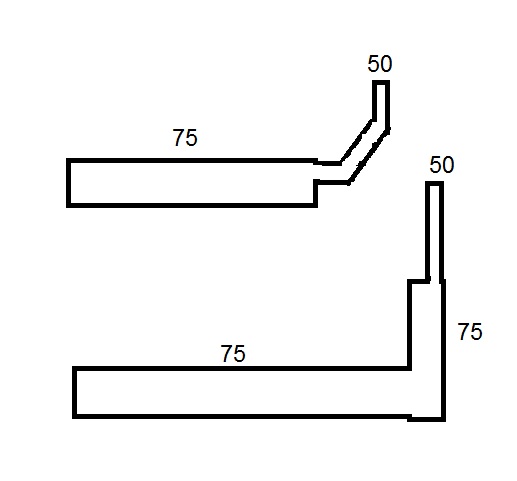

Beste Experts, in mijn nieuwe huis heb ik een mooi rioleringsstelsel van 110 mm pvc. Nu wil ik een keukenblok in mijn garage plaatsen maar hiervoor moet ik door de fundering, en misschien wel 10 m afvoer leggen. Het afschot is geen probleem en 45 Gr bochten ipv 90 Gr ook niet, maar welke maat ga ik hiervoor gebruiken? Gevoelsmatig wil ik 75 mm gebruiken maar is dat niet te groot voor een wasbakje? Ik wil eigenlijk met 75 het grootste stuk overbruggen en dan net onder de vloer naar 40 of 50. Is dat slim?

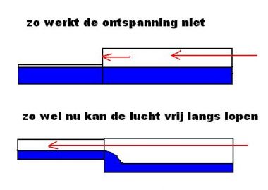

    Gewoon achter de 110 buis met 75 door trekken tot vlak bij keuken blok en dan met 50 naar boven.
    of met 75 maar boven en dan verlopen gaan.
    denk wel om dat de excentrische verlopen naar boven zitten
    Janneman70
    En met 75 de bocht om en dan vertikaal verlopen naar 50?
    Henk253
    Dat had ik niet getypt.

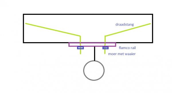

    Klinkt goed, nu nog even verzinnen hoe ik mijn beugels vastzet in die enorme laag isolatie en even verzinnen of ik ga lijmen of dat ik hulpstukken met rubbere manchetten gebruik. Iemand nog tips?
    Henk253
    Ga gewoon rubber manchet gebruiken kan leiding wat werken.
    Vroeger deed ik dat wel met draadstangen die boog ik en drukte ze in het piep schuim aan weer zijde daar bevestigde ik een flamco rail aan en trok deze strak aan en dan kwam daar een op hanging in voor een buis.
    Maar kan best zijn dat er nu iets nieuws is.
