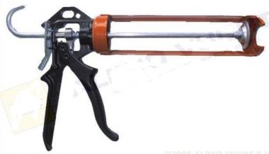

Ik gebruik al jaren deze (volledig van metaal, lekker grote handgreep zodat je niet zo snel moe wordt van knijpen), is niet af te beulen:

Da's een goede soort.

Ik gebruik ook dezelfde als Cyruse, kostte mij iets van 25 euro bij de betere ijzerwarenhandel.

Heb zelf zowel metalen (ook model van Cyruse) als een kunststoffen kitspuit. Dat lekken heb ik zelf nog niet voorgehad. Ik kijk wel steeds op voorhand of de spuitmond niet verstopt is. Heb thans een voorkeur voor de kunststoffen spuit omdat die regelbaar is in knijpsnelheid (makkelijk voor stijve inhoud zoals sommige lijmen) en een draaibare behuizing heeft.

ik zal in de winkel eens kijken naar zo'n spuit (model van Cyruse).

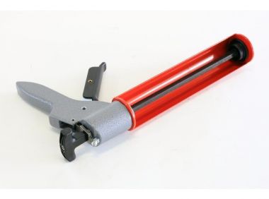

Deze gebruik ik, er zit olie in het achterste deel waardoor hij super soepel loopt.
Eerst gebruikte ik de bouwmarkt-oranje-kitspuit. Maar naar één koker heb je kramp in je handen.
Deze loopt soepel en dus ook geen kramp :wink:
Wel wat duurder, maar de moeite waard!

Absoluut waar!
Ik had eerst wat problemen met de prijs ( ik meen zo'n €80 excl. - en het moet toch betaald, nietwaar ?) maar heb 'm destijds op aanraden van mijn verfgroothandel gekocht.
Één dag gebruikt en er direct een bijgekocht.... ( ik moet nogal eens van kit wisselen, en bovendien kun je met twee stuks perfect 2K producten doseren die in aparte tubes worden geleverd ). Doseert superfijn, ook als de kit wat dikker is. Doordat de spuit een stijf geheel is blijft er weinig spanning op staan als je 'm los laat en "lekt" de tube bij korte onderbrekingen nauwelijks. Simpelweg de handle naar voren drukken haalt alle spanning van de tube, als je 'm langer wegwilt leggen.
Ik heb ook een persluchtspuit, dat werkt ook erg fijn, maar dan moet je tòch steeds de compressor bij je hebben, en het is ook niet altijd handig om overal een slang achter je aan te slepen.
Het voorste deel van deze spuit is draaibaar, en dat is erg handig als je het schuin afgesneden mondje onder een andere hoek wilt gebruiken ( links, rechts, op of neer altijd met je hand in een normale stand ) op deze manier hoef je niet moeizaam die koker in de kitspuit rond te draaien, want in de praktijk deed ik dat niet en draaide ik m'n hand en arm. Echt, het scheelt.
Wereldspuit !
