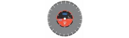

Gebruik wel een diamantschijf en geen gewone schijf voor stenen.
Michi3l
Je hebt allerlei verschillende diamantschijven: van 10 euro tot 80 euro per stuk. Welke is raadzaam om te nemen?
Het gaat om maximaal 5 opsluitbandjes van 5cm dik, 15 cm hoog.
Gewoon een goedkope schijf voor die paar snedes.
BertPleizier
Ik heb voor sierbestrating (20x30 6 dik) ook een goedkoop diamantschijfje gebruikt. € 12,- en gaat lang mee. Voor het terras van 36 m2 heb ik er 2 verbruikt.
