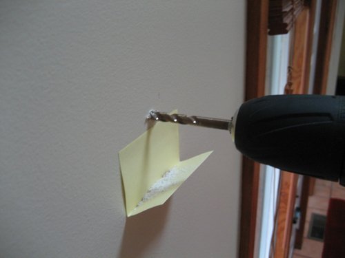

  • #27
Het boren in harde materialen doe je met twee handen! Zeker in beton is er een groot risico dat je een kiezel of metaal tegenkomt. Als je de machine met één hand vast houdt, kan deze uit je handen geslagen worden.
Er zijn mogelijkheden om het stof op te vangen :
