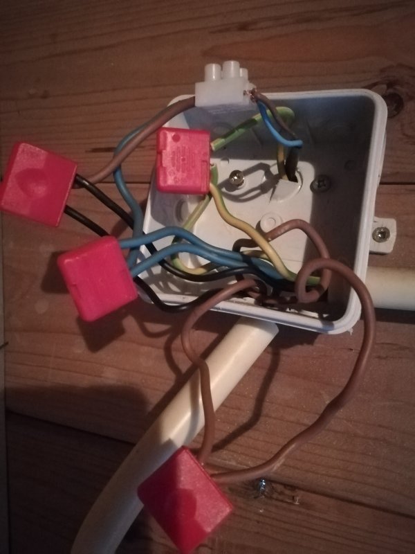

In een schuur aan de buitenmuur hang teen lamp en een aparte bewegingssensor waarvan ik het aansluitschema niet heb en niet op internet heb kunnen vinden. Het lijkt voor mij op spaghetti en de kleuren naar de sensor komen niet overeen met de bedrading(kleur) in de doos. Kan iemand mij op weg helpen?
Hopelijk kun je wegwijs worden mbv de foto’s. Bedankt voor jullie feedback

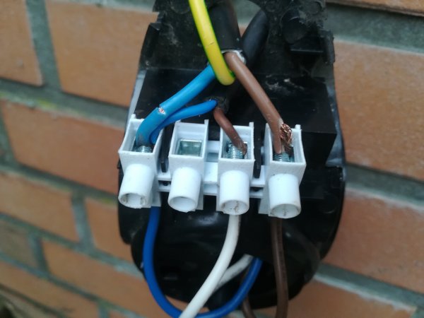

De sensor heeft normaal 3 aansluitingen:
Nul: aansluiten op blauwe nul draad
Fase: aansluiten op bruine fase draad
Schakel uitgang: aansluiten op zwarte draad naar lamp
De lamp sluit je dan aan op de zwarte en op een blauwe draad.

Wat een rotzooi allemaal... Soepele draad zonder adereindhulsen in een kroonsteentje gefrot, leiding geknikt i.p.v. gebogen...
Zonder een aansluitschema o.i.d. gezien te hebben, zou ik denken dat er een draad te weinig uit je bewegingsmelder komt, ik zou daar tenminste 3 draden verwachten (fase, nul en schakeldraad). Wellicht is het een bewegingsmelder die zonder nul kan werken?? Dan zou je hem aansluiten met alleen de fasedraad (bruin) en schakeldraad (zwart), zoals nu dus gedaan is. Geen idee of de draden op de juiste contacten zijn aangesloten meer veel mogelijkheden heb je dan niet (maar 2 mogelijke combinaties).
Ik kan op de foto's niet zien hoe alles is verbonden in de kabeldoos.

Ik heb wat reacties gemist tijdens het typen van de mijne... En blijkbaar heb ik de bruine draad uit de bewegingsmelder geheel over het hoofd gezien (weinig contrast tegen het hout :D ).
Weet je zeker dat die zwarte draad uit de melder zwart is? Ik zou je ook geloven als je blauw zei.
Dan zou ik gokken: blauw aan blauw, bruin aan bruin, zwart aan wit.

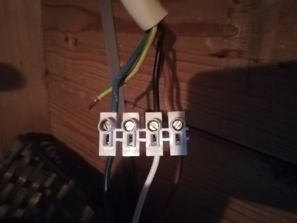

Staan er geen letters of coderingen op die kroonsteen bij de melder?
Ik ga vanmiddag de "spaghetti" bekijken en de laatste combinatie van kleuren toepassen. Het is inderdaad rotzooi en ga kijken of er iets van te maken is. Mijn vriendin vertelde dat het heeft gewerkt ook maar nadat er vorig jaar is geverf en dus spullen werden weggehaald kwam het niet meer goed.

Met alle adviezen aan de slag. De sensor aangesloten met jullie advies en hij werkt prima. Dank.

De bovenste foto is buiten genomen. Er staat op geen van de draden spanning. Alleen wanneer ik een tuimelschakelaar binnen omzet gaat het licht branden. De sensor(nr.1(is niet defect)) hier werkt niet. Klopt ook want er staat geen spanning op.:(
De 2e foto is van de sensor(nr2) nu hangt hij binnen in de schuur. Die werkt wel. Zo wel als sensor schakelt hij, als wanneer de andere tuimelschakelaar wordt omgezet.
Op beide tuimelschakelaars gaan de lampen dus aan en uit.

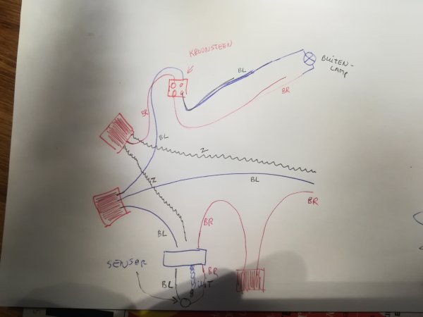

Hier het schema vd "spaghetti". De vraag is of je hier uit kunt opmaken welke draad niet goed zit?
Het schema met daarin de schakeling gaat over sensor 1 en de buitenlamp.
deze schakelt wel goed alleen de andere sensor schakelt niet. aangezien er geen spanning op de bruine draad staat.(behalve wanneer ik de tuimelschakelaar omzet)
