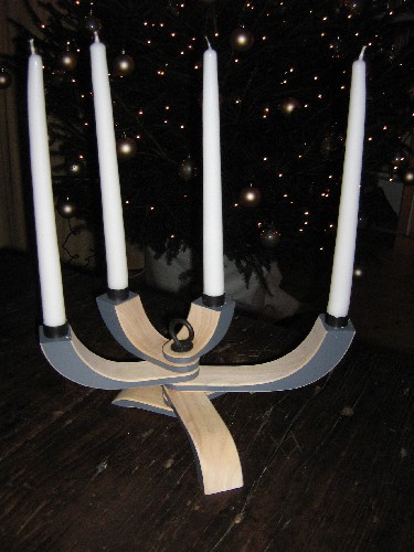

Ik wil een kandelaar maken naar het volgende ontwerp:
pdf offline
Nu heb ik er al 1 gemaakt, waarbij ik dit uitgezaagd heb met behulp van een decoupeerzaag. Het ontwerp wordt getekend op een blok hout wat 35 mm dik is. Probleem wat ik ondervond was dat ik vooral de hoeken van de kleinere stukken om te zagen niet goed kon maken.
Ik had al een vrij smalle zaag gebruikt in de decoupeerzaag. Dus volgens mij kan ik hier verder niet heel veel verbeteren.
Nu dacht ik zelf dat het misschien ook zou kunnen met een lintzaag, maar ook daarmee zit je dat je sommige hoeken ook niet zal kunnen maken denk ik.
Mijn allerlaatste idee zou zijn, om het uit te frezen, waarbij je elke lijn meerdere keren steeds dieper uitfreesd.
Maar aangezien ik zelf nog het grotere gereedschap aan moet schaffen weet ik niet wat ik nu het best kan doen. Deze keer had ik nog een decoupeerzaag van mijn pa kunnen lenen. (dat kan in de toekomst natuurlijk ook gewoon, maar een bovenfrees heeft ie niet, laat staan een lintzaag!)
Hebben jullie misschien ideeën hoe je dit ontwerp het best/mooist kan realiseren. Met een decoupeerzaag gaat wel, maar ik moet nu heel veel nog bijvijlen/schuren om ervoor te zorgen dat de oneffenheden die ik gemaakt heb met het zagen weggewerkt worden.
Ik ben benieuwd naar jullie ideeën.

Ik zie op de tekening een vierkant met gebogen lijnen in? Zijn deze lijnen de zaaglijnen?
Een decoupeerzaag heeft de neiging (en zeker bij massief dik hout) om schuin te zagen, een lintzaag is daar beter geschikt voor, maar zoals gezegd, een kostelijk iets om aan te kopen.
Ken je niemand in je vriendenkring die in de houtsector werkt en een lintzaag heeft staan op het werk?
Een figuurzaag kan ook wonderen doen, maar dan ben je wel een paar uutjes bezig met zagen.
Schuren na het zagen zal je altijd moeten doen, zelfs als je de stukken freest, want fijn geschuurd hout zal mooier zijn als het vernist of gekleurd is.
Sorry hoor, maar ik zie in het plaatje helemaal niets wat maar iets op een kandelaar lijkt, laat staan hoe je het uit moet zagen. :roll:

Ik denk dat het zoiets moet worden.
Ja, zie trouwens voor hoe het er ongeveer uit moet gaan zien ergens hier boven in de thread. Lijkt trouwens wel erg veel op de kandelaar die ik heb gezien en na wil maken :)

De foto hierboven lijkt me gelamineerd hout of gefineerd mdf.
Dat kan heel goed maar massief in deze vorm uitzagen geeft problemen qua draadrichting, je krijgt ergens zeer kortdradige stukken en die zijn heel kwetsbaar!
Frank
Ik heb eens even gekeken maar het is weldegelijk massief hout waar hij uit gemaakt is. Ik vind het moeilijk in te schatten van wat voor hout het gemaakt is. Als ik het gevonden heb meld ik het nog wel.

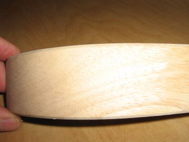

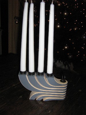

Het is Esdoorn of Berken en het is zeker niet massief in de zin van uitgezaagd uit een blok, kijk maar eens goed naar de draadrichting.
Volgens mij is het mdf met een dikke plak esdoorn er op maar de foto is net te klein om zeker te zijn
Als je deze constructie (foto) maakt in massief ligt hij binnen een dag uit elkaar omdat de stukjes bij het gat waar de pin door zit gaan afbreken.
Frank
Ik vermoed ook Esdoorn.
Maar het is wel degelijk massief.
Ik zie aan de zijkant wel degelijk de houtnerf, en in de bocht zie je het verloop van de houtnerf. Ik hoop dat de foto's het laten zien.
