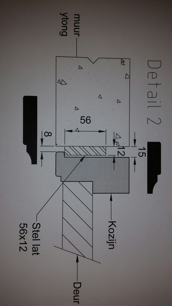

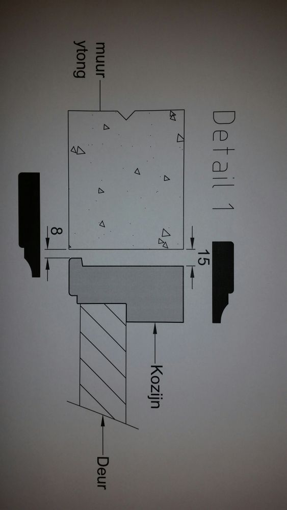

Wel of geen stellat gebruiken
Dag,
Ik heb voor in ons nieuwbouw hardhouten kozijnen gekocht en de standaard stalen kozijnen laten vervallen.
Ik zit te twijfelen om een stellat te gebruiken.
Wat is jullie advies?
De ruimte tussen het kozijn is ca 15mm.
Ik kan dus met pluggen en montage kit een stellat monteren tegen de gasbeton en daar het kozijn met eventueel een bruislijm en stelschroeven vastzetten.
Vervolgens wil ik alles nog afpurren en de naden afwerken met een architraaf.
Of zou alleen pur en stelschroeven voldoende zijn?
Op zich is de stellat niet nodig. Maar ter plaatse waar het kozijn aan de muur vast wordt gemaakt, moet je de tussenruimte wel netjes opvullen met een blokje hout of vulplaatjes. Anders buigt het kozijn.
Niet nodig kozijn eerst het kozijn stellen door middel met wiggen op klemmen dan af puren
pur hard laten worden en dan waar je de wiggen heb geplaatst schroef je een betenschroef er in
voor boren met boor 6
wel controleren met de waterpas of je hem niet hol of bol trekt.
ondhouw wel voor je koplatten gelijk is ongelijk aangezien die op de tekening aan de dagkant gelijk is getekend met je kozijn.
