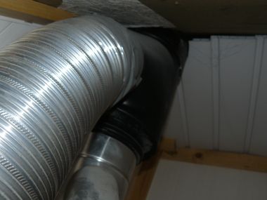

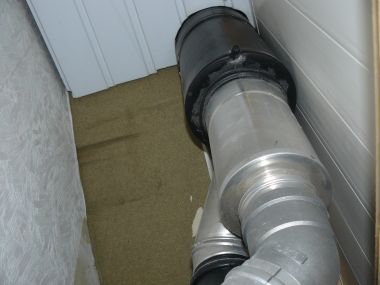

OK,heb ik bij mijn huide ketel dan geen zure condens?Deze pijp zit er vanaf de nieuwbouw al op.Maar als het nodig is dan is het nodig en zal ik de vakman inschakelen om de pijp te vervangen.Hier nog een plaatje van de huidige pijp,waar ook mijn centrale ventilatiesysteem op aangesloten zit.
Frank
Bij een HR zijn de rookgassen veel kouder dan bij je oude ketel, vandaar dat je toen geen condens had en nu wel krijgt .
Aluminium buis gaat echt niet samen met HR.

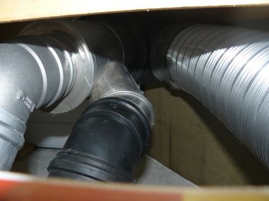

Kijk maar naar het onderste foto`tje.Die geribbelde pijp komt van de ventilatorkast af.Ik zit zelf in de electronica en ben geen expert op installatiewerk.
Ed
Yeki
De geribbelde pijp/buis lijkt me apart door het dak te gaan met een aparte afvoer!

De rookgasafvoer moet verwisseld worden omdat deze anders van constructie is dan een vr afvoer.
Probleem is dat je ijspegelvorming krijgt als je er een hr ketel op aansluit.
Doordat je een warmte terug wint op je ventilatie zal de huidige waarschijnlijk kunnen blijven zitten.

Dus als ik het goed begrijp de gehele pijp dan blijven zitten,wat dan verklaard waarom niemand hier in de buurt een nieuwe afvoer heeft laten monteren bij een nieuwe CV-ketel.
Vond het ook al vreemd,waar laat je anders de pijp van de ventilatie afvoer op uitkomen!

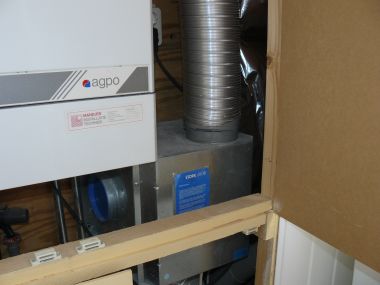

Hier nog twee plaatjes van de ventilatieslang die op de rookgassenafvoer uitkomt en de ventilatieunit van Stork.

Alleen is het geen wtw unit maar een gewoon centraal afzuig syteem,haal er gewoon een instalateur bij en het antwoord wat hij geeft is waarschijnlijk het enige juiste.althans daar moet je dan maar vanuit gaan
