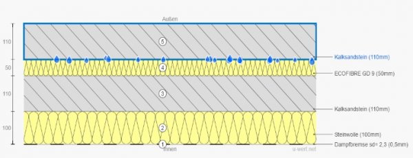

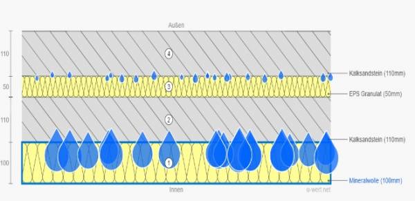

In de afbeelding is te zien dat er grote kans bestaat op condensvorming in de constructie. bernhard
Zoals wel vaker, slaat dit plaatje weer nergens op Bernhard...
Je hebt geen dampscherm ingetekend, en bovendien is de spouw niet met EPS gevuld, maar met minerale wol.
Zonder dampscherm is het logisch dat je condens krijgt, daarvoor zijn we geen simulatie nodig.

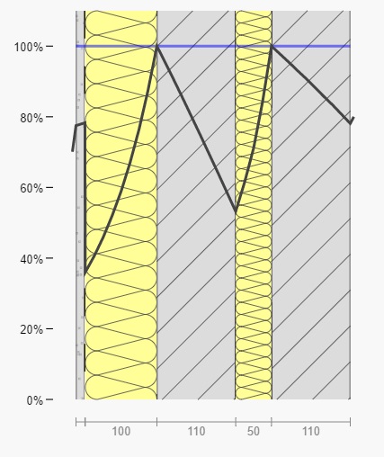

De opbouw van de muur nu met damprem en gipsplaat.
Je ziet dat er nog steeds condensvorming kan optreden. De aansluiting met de zijmuren, de vloer en het plafond zijn een detail voor extra aandacht.

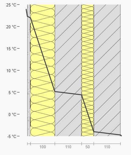

In de temperatuur grafiek zie je dat de temperatuur van de binnenmuur, met isolatie aan de binnenzijde van de muur, zeer laag wordt. In de andere grafiek zie je de plekken waar condens kan optreden.
De extra isolatie die je wil aanbrengen geeft een besparing van het warmteverlies van circa 480W/h bij een muur van 40m2. Ik denk dat het beter is om geen isolatie aan de binnenzijde van de muur aan te brengen zeker omdat de besparing nihil is.
Ik heb ook een grafiek gemaakt zonder isolatie aan de binnenkant. Tav eventuele condensvorming is er dan geen verschil. bernhard
@Bernard simuleer het nog maar een keer en neem dan een standaard PE folie in plaats van een folie met een sd=2,3. Dan zal je zien dat het absoluut droog blijft.

De hoeveelheid condens klopt vrij aardig. Zonder isolatie een verzameling van 478 g/m2 met isolatie 205 g/m2. Met een PE damprem geen verzameling van vocht.
WGB dat mag je zelf even uitwerken. Er bestaat geen dampdichte folie. Het is dampremmend. Er bestaat geen materiaal die geen waterdamp doorlaat. Een dampremmende folie kan de aansluitingen in de hoeken, vloer en plafond niet goed afsluiten. De waterdamp zal daar via de muur, vloer of plafond achter de isolatie kruipen.
