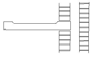

Ik heb net een offerte opgevraagd voor spouwmuurisolatie in mijn woning uit 1975. Om dit huis te isoleren is natuurlijk enorm interessant want ik stook nu voor de mussen. Echter, het huis heeft ook een balkon op de 1ste verdieping. Ik heb bij de aanvraag van de isolatie offerte gevraagd of er risico is op een koudebrug en dus op schimmel binnen in de woning. De kans op een koudebrug schijnt echter klein te zijn omdat ik houten vloeren heb en het vermoeden dus bestaat dat het balkon niet de woning in steekt. Dat hebben we overigens niet kunnen controleren met elkaar.
Ik wou hier toch een second-opinion vragen. Kan iemand mij vertellen of ik de spouwmuur kan gaan isoleren of neem ik een groot risico op ellende.

Van welk materiaal is jouw balkon. Wordt het aan de buitenzijde nog ondersteund.

Het balkon is van beton en wordt aan de buitenzijde niet ondersteund.

Dan zou die betonnenplaat alleen in het buitenblad hangen. Geen idee of zoiets kan.
Als die betonnenplaat in het binnenblad is gemetselt zou je dat toch met een warmte kamera kunnen zien?

Ik heb totaal geen verstand van bouwtechniek maar ik kan mij amper voorstellen dat een balkon alleen kan hangen aan het buitenblad. (ivm de krachten die er op los komen als je er op gaan staan met een paar volwassen mannen).

Dat balkon hangt in elk geval niet alleen ingeklemd in het buitenblad. Met een endoscoop of camera in de spouw kijken hoe het eea zit. Een bedrijf wat spouwmuren isoleert heeft bijna altijd zo'n ding, om te controleren of de spouw vrij/open is. Kan via een open stootvoeg, of anders een gaatje in een voeg boren.
