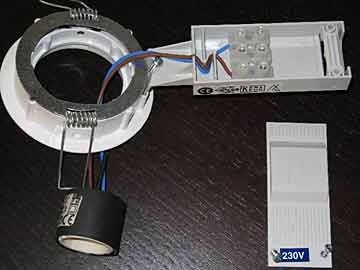

Ik heb ca 50 stuks 230 V spotjes klaarliggen voor in de nieuwe gipsplafonds over het gehele huis.
In de voorschriften van de spotjes kom ik het niet tegen maar over het algemeen wordt op i-net gesproken over het feit dat je alle spotjes apart op een wcd moet aansluiten.
Vraag 1: Is dat zo?
Vraag 2: Wat is het nut als je nooit door het 6-7 cm gaatje bij de stekker kan?
Vraag 3: Waarom sluit je de spotjes niet gewoon aan op de draden (blauw/zwart) uit de verdeel doos.
In mijn situatie zijn er max. 8 spotjes op een (geschikte) dimmer en ga ik van lasdoos naar lasdoos met telkens een aftakking voor aansluting op de kroonsteen van het spotje. Wat voor'n zin heeft het om hier een wandcontactdoos en stekker verbinding aan te maken.
Ik denk dat veel mensen deze spots gebruiken en denk dat hier veel nuttige tips uit kunen komen. Graag uw prof. klus info!
Groetjes Dot.

Ben je niet in de war met laagspanning halogeenspotjes?
Die komen met een trafo die je inderdaad in een wcd inplugt.

The headhunter
Gebruik geen VD draad maar een hitte bestendig snoer, siliconen of edratheen.
Massieve bedrading is niet geschikt.
Aansluitingen moeten bereikbaar blijven.

Enige vraag die resteert: De aansluiting moet bereikbaar blijven.. Hoe doe je dat door een 6-7 cm gat waar de lasdoos enige afstand moet hebben tot de spot? (mijn hand past namelijk niet door dat gat !?)
:P
The headhunter
Als ik ze plaats zet ik ze alle achter elkaar.
Als je goed kijkt zie je dat de trekontlasting 2 doorvoeren heeft dat is een doorlus mogelijkheid.
De centraaldoos houd ik altijd bereikbaar en daar maak ik de koppeling met het lichtnet.
Van armatuur naar armatuur leg ik een buis wardoor ik de edratheen snoeren trek.
De centraaldoos dek ik dan af met een sierplaat.
Een armatuur kan je zo altijd vervangen/herstellen.
