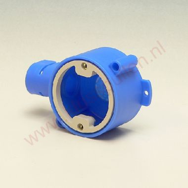

Ik heb zo'n soort doos voor ogen:
Je kunt hier duidelijk de ring zien. Ik denk dat de doos in jouw plaatje ook zo'n ring heeft, alleen zie je dat wat minder duidelijk.

Okee, de doos zelf zit wel recht :-)
Duidelijke reactie. Alleen wat bedoel je met: Je moet de ring draaien zonder gemonteerde WCD?

Je moet eerst de ring goed zetten en dan pas de WCD monteren. Nadat je de WCD gemonteerd hebt kun je het geheel niet meer draaien.
Jouw laatste plaatje heeft overigens geen draaibare ring.
