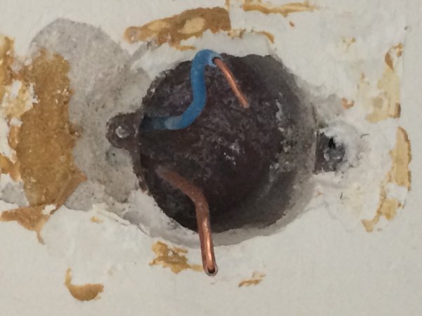

De wandcontactdoos op mijn muur is ooit door een aannemer vastgekit aan de muur, maar de kit heeft het na 10 jaar voor gezien gehouden, de WCD liet los.
Ik ben op onderzoek gegaan wat precies de oorzaak is en of ik het zelf kan herstellen.
Na de kitresten verwijderd te hebben zie ik een oude lasdop met twee afgebroken en ook doorgedraaide schroefjes erin.
Die schroefjes krijg ik er met geen mogelijkheid uit, daar was de aannemer destijds waarschijnlijk ook al achter gekomen en heeft toen lijm gekozen om de boel vast te zetten.
Mijn vraag is, kan ik hier nog iets mee met weinig kluskennis?
De bruine en blauwe draad zijn erg kort paar centimeters steken ze uit de doos maar.
Een lasdoos vervangen en de muur gipsen zie ik niet zitten.
Is dit noodzakelijk, of kan ik lijmen.
Welke lijm zou ik moeten gebruiken?
Of kan ik beter voor een grondig herstel door een vakman kiezen?
Bedankt alvast!

Heb je op die plek een wandcontactdoos nodig? Anders zou je ervoor kunnen kiezen om de draden af te doppen en er een veerdeksel op te zetten. Anders rest er niets dan de doos eruit te beitelen en een nieuwe te plaatsen. Schakelmateriaal met kit vast te zetten is uit den boze.
Ik zie geen lasdop hoor.
Maar die doos; tja, in sommige dozen kun je materiaal met klauwtjes plaatsen. Weet niet zo of dat bij deze doos ook kan.
Je mist ook nog de groengele draad.
Doos uitkappen en nieuwe plaatsen en vastzetten/bijwerken met gips is niet spannend. Wanneer je dit secuur hoef je amper iets te repareren.
Als de groen/gele draad er niet in zat hoeft die er ook niet ingetrokken te worden bij (oudere) bestaande installaties.
Wat voor een WCD zat hier? Inbouw of opbouw?
Een dubbele opbouw WCD kun je misschien wel gewoon met schroeven naast de doos vastzetten.

Er zat een opbouw WCD op.
Ik ga het zelf proberen op te lossen met het uitbikken van de oude WCD doos (geen lasdoos) en een nieuwe te plaatsen en dan afwerken met gips.
Ik heb nog een pak modelgips liggen, is dat werkbaar op een muur of kan ik beter roodband halen?

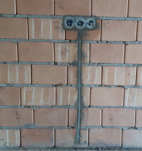

Ik gebruik altijd metselmortel (cement) om muurdozen vast te zetten.
Doos er in, invoegen met voegspijker en het zit muurvast.
(houdt niet zo van geklieder met gips :-))

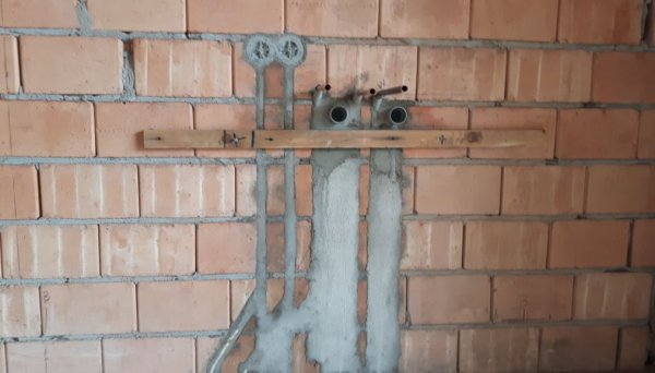

Ieder zijn vak Ronny😉. Ben blij dat jij in iedergeval nog metselmortel gebruikt😄 zijn ook lui die ze vastzetten met de pur😵.Cement mortel word wel harder maar voordeel met gips is dat je ze kunt vastzetten en afwerken/repareren in 1 keer door de fijnere structuur. Als je bijvoorbeeld te veel hebt uitgeklapt)
Ik doe het altijd zo, en dat werkt prima.
Hieronder wat voorbeelden uit de verbouwing waar we nu gelukkig bijna mee klaar zijn:
Dat kan ook prima. Bij jou word de gehele muur nog afgewerkt of is al gedaan inmiddels? Bij TS is het een reparatie geval vandaar mijn advies.
Alles is al gestukt en er staat nu een keuken voor.
Ook de rest van het huis zijn alle dozen vervangen/verplaatst/bijgemaakt en alle elektra heb ik vervangen.
Genoeg dozen ingemetseld dus...

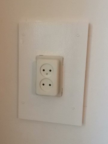

Ik heb afgezien van een cement/gips avontuur en ben aan de slag gegaan met een montageplankje.
Deze zit met vier schroeven stevig in de muur vast, daarop heb ik een nieuwe WCD gemonteerd, en de plank voorzien van 2 lagen verf.
Nu ziet het er stevig en mooi uit, echter ik heb een bepaald denkbeeld en dat is vochtopname.
Ik las ergens dat hout, ook al is het een binnenmuur, vocht opneemt van de muur.
Kan het zo zijn dat na een tijdje de plank (18mm dikte) krom begint te trekken en daarnee ook de muur kapot maakt?
Maw moet ik de plank ergens mee voorbehandelen of met een bepaalde lak mee verven?
Bedankt!

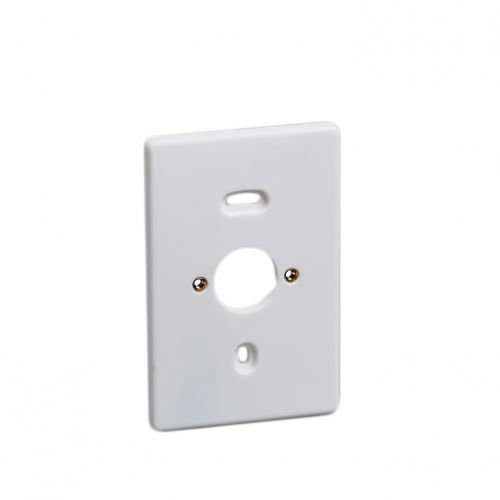

Er werd hier geadviseerd om een montageplaat te gebruiken. Dat is natuurlijk wat anders dan "een plankje".
Dit is een montageplaat:

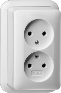

Bij sommige merken schakelmateriaal is deze plaat netjes geïntegreerd, bijvoorbeeld:
Hou je er rekening mee dat als je opbouwmateriaal monteert op een ondergrond van brandbaar materiaal, zoals jouw plankje, dat hier alsnog een montageplaat zoals bovenstaande tussen moet?
Dergelijke kunststof platen worden speciaal gemaakt dat ze vlamdovend zijn, wel zo prettig als er een keer iets mocht vonken of smelten in de WCD.
Vocht zou ik me persoonlijk dan weer niet druk om maken, zeker niet in geval van een binnenmuur.
Ja ik zie het nu ook, ik had montage plaat verward met een montage plank.
Er zat oorspronkelijk een montageplaat met dubbel stopcontact op de muur gekit, over de ingebouwde doos heen.
Dit was ooit gedaan, vermoed ik, omdat de schroeven in de doos doorgedraaid en afgebroken waren.
Ik heb in ieder geval een nieuwe montagePlaat op het plakje geschroefd en daarop een nieuwe niet geaarde WCD gezet.
Ik post na afloop een foto van het geheel.
Bedankt weer!
