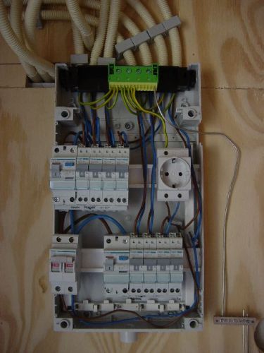

Als je in een groepenkast (dus niet in een meterkast) een WCD module plaatst, is het dan gebruikelijk om die WCD op een eigen groep of wordt die gewoonlijk gecombineerd met een groep voor andere doeleinden?
Sxnder
#2
Kan gewoon gecombineerd worden met een groep voor algemeen gebruik. Let er wel op dat niet alle automaten geschikt zijn om per afgaande klem 2 draden te plaatsen. In dat geval zul je speciale aftakblokjes moeten gebruiken (1 in, 2 uit).
Kan natuurlijk ook maar ik heb hem mooi in de groepenkast zitten op een eigen groep. Had er toch nog 1 over.
Sxnder
#6
Op een eigen groep zeg je, dat is natuurlijk prima, maar op de foto zie ik wel een vreemde constructie met steeklassen en bedrading naar de hoofdschakelaar? Steeklassen zijn nadrukkelijk niet de bedoeling in een groepenkast. Maar goed, Wellicht is dit een tijdelijke oplossing ofzo? Overigens zijn deze specifieke automaten, als ik me niet vergis, juist weer wel geschikt om 2 draden op één afgaande pool aan te sluiten.
De twee steeklassen hebben te maken met de oude installatie.
Momenteel komt de stroom in deze zomerwoning binnen via een muur en gaat vandaaruit naar een lasdoos.
In de nieuwe situatie wordt die 'aanvoer' een uitvoer voor buitenverlichting en zal de stroom via de normale aanvoer worden geregeld.
De aanpassing gaat vandaag plaatsvinden en dan verdwijnen de lasdoppen en zal de aanvoer goed geregeld zijn. Maar we moesten even twee dagen stroom hebben.
De keuring is volgende week en dan is alles zoals het hoort.
