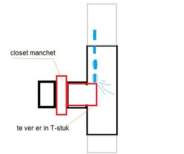

Kan iemand me helpen. Ik heb sinds een aantal maanden een nieuwe WC pot. Sinds deze tijd hoor ik werkelijk mijn buren plassen s'nachts. De WC ruimte van mijn buren ligt onder/naast mijn slaapkamer. Het kan dat dit de probleem is. Maar sinds dit begon ( dat ik mijn buren horen plassen) bij de plaatsing van de nieuwe WC pot vermoed ik dat de loodgieter misschien iets is vergeten ( bijvoorbeeld de afvoermanchet) te plaatsen. Kan dit? weten jullie van dit soort probleem?
Henk253
Als er geen afvoer manchet is geplaatst dan hebben ze last van stank over last.
Kan van deze kant niet zien hoe hij is aan gesloten, het kan zijn dat de manchet te ver door gestoken is in een T-stuk en bij plassen daar op klettert
