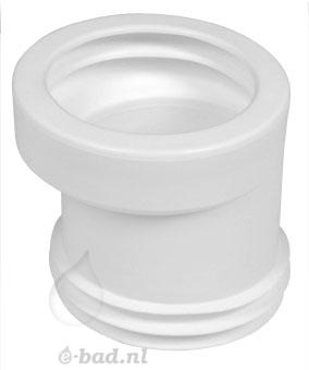

Ik wil een nieuwe wc gaan plaatsen, het wordt een duoblok. Het gatmaat van de muur tot de riolering in de vloer is 25 cm terwijl standaard 22 is heb ik me laten vertellen. Nu kan je een excentrisch potmanchet kopen heb ik gelezen maar die zijn 4 cm verschoven en ik heb 3 cm nodig. Nu lijkt het me dat je deze kan verdraaien maar dan komt de wc ook uit het midden. Wie kan me helpen ?

Die sokken kan je verdraaien
Je hebt ze met grote sprong of met kleine sprong
zijn zoveel verschillende uit voeringen
zie hier
