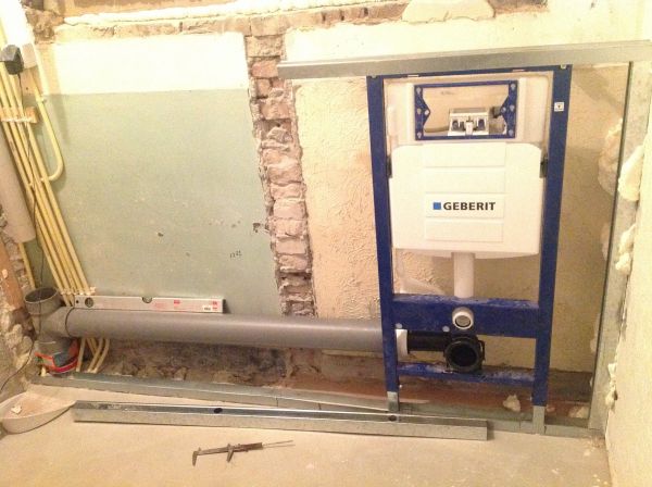

Ik ben bezig met het plaatsen van een inbouwtoilet. Frame zit inmiddels vast en ben nu met de afvoer bezig. Vraag is of ik zo goed ben ben en de afvoer zo goed is(er is nog niks gelijmd)?
Afvoer moet nog op standleiding en ontluchtingsbuis links worden aangesloten, horizontale buis zit ong 1 cm afloop (naar links) over ongeveer 130cm.

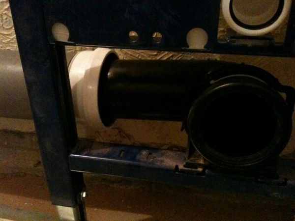

Is het ook normaal om zo'n schuifsok met rubber op het einde van de buis te zetten als verloop van 90 naar 110?
Reservoir en afvoer:
Schuifsok verloop 90naar 110:
Wel raar een schuifsok verloop 110x90
normaal is het een inschuif verloop 110x90 in een steeksok mv.
je moet wel de leiding beugelen of ondersteunen want zo zakt hij door.

Aan de kant van de grijze buis zit hij muurvast maar aan de 90mm kant trek je hem er vrij makkelijk uit, vandaar ook twijfel of dit wel goed is.
Dat de buis nog ondersteuning nodig heeft begrijp ik, maar dat doe ik pas als ik zeker weet dat het zo goed is en de boel ga vastlijmen.

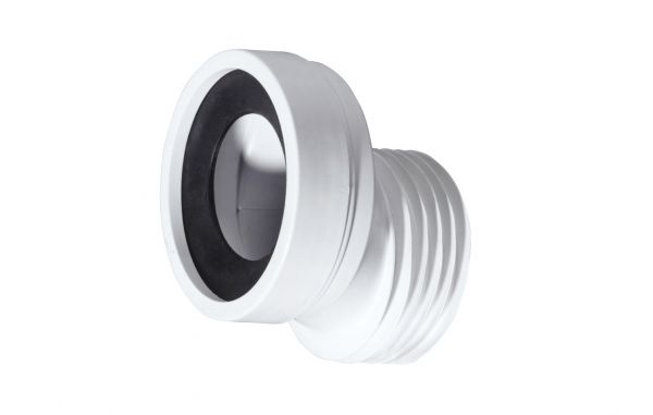

Weet je 100% zeker dat het een 110-90 verloop is? Het lijkt wel helemaal geen 90 aansluiting te zijn.
Volgens mij is het deze:
In de bovenkant van deze afbeelding zit dus de zwarte 90mm buis van het frame en de andere kant zit in de grijze 110 mm buis geschoven.
100% zeker weet ik niet dat het 110-90 is, daar ben ik vanuit gegaan omdat ik vroeg in de bouwmarkt wat ik nodig had om mijn geberit inbouwreservoir aan te sluiten op de 110 mm buis. Met een beetje vaseline kreeg ik de 90mm vrij makkelijk erin, maar kan er ook met weinig kracht zo weer uit. De 110 mm kant zit muurvast
Zoals ik het zie is dat een potmof, niet doen in horizontale delen.
gewoon een rubbermanchet sok met een verloop erin.
en met een paar beugels de 110 pvc vast maken.
EDIT: het is geen potmof te snel gekeken. maar ik zou toch gewoon voor de sok en verloop gaan. lijkt me iets steviger

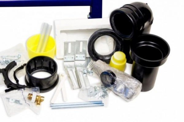

Het voelt inderdaad niet erg stevig. Misschien mis ik iets en zit het benodigde onderdeel er wel gewoon bij:
Er zat echter geen handleiding bij hoe je het reservoir aansluit op het riool. Ik naam aan dat de andere onderdelen ook waren bedoelt juist voor de overgang van reservoir (90mm) naar toiletpot.

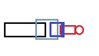

Je moet die zwarte verloop in de foto gebruiken, vlak boven de draadeinden en die koperen koppeling.
En dan een steekmof 110x110 met manchetverbinding (GEEN lijmverbinding of maar aan 1 kant) om de boel te verbinden.
zwart: bestaande 110 buis
grijs: steekmof 110x110
blauw: de zwarte verloop
rood: je geberit potaansluiting
