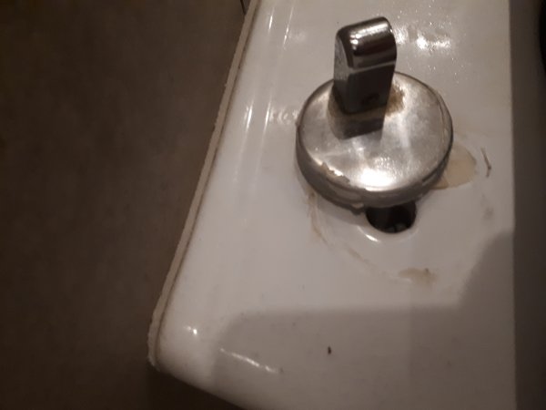

Een wc bril met softclose zit los. Nu heb ik vaker een wc bril gemonteerd, echter dat is altijd met bevestiging van onderaf. Je schroeft dan een bout en zet de 2 dingen op de pot vast waar je vervolgens de bril op kan vastzetten. Echter zitten er in de pot geen gaten voor montage onderaf. Alleen van bovenaf. Echter is nu de klem als op de foto los. Deze zit met schroef vast in het gat. Ik heb geen idee hoe dit nu te bevestigen. Wie helpt mij op weg.
Kun je het ronde afdekplaatje niet verwijderen? Daaronder zal een schroef zitten die je weer vast kunt draaien.
Ja die schroef zit er. Plaatje zat vast met kit. Nu veel gerommeld en plaatje eraf. Alleen is de schroef nu in het gaatje gevallen. Daar kan ik nooit meer bij. Welke schroef moet ik hebben welke zich weer vastdraait? Iemand een tip hoe een scroef vastdraait daarin.
Als het gekit zat dan ging steeds wc bril los dus beter een nieuwe nemen of nieuwe bevestiging als je het merk en type weet.
Ik vermoed dat dit een gewone van onder bevestiging is zo te zien.
Denk dat eerst voor het plaatsen van wcpot de bril is geplaatst en daarna gehele wc tegen achter muur aan.
je kunt er voor gaan om wc te verwijderen en wcbril vast te zetten of een nieuwe van bovenaf gemonteerde wc bril te nemen.
Die hamerkop geeft een puntbelasting op het porcelein. Ik weet niet of dat zonder breuk blijft...
Een hamerbout kan niet want de steun van de bestaande bevestiging komt dan hoger te zitten en de steun van de bril is niet te bevestigen op de hamerbout.
Kijk even naar dit oudere topic, daar staat een bevestiging set op.
Ik kan alleen maar van bovenaf bevestigen. Er zit geen onderaf mogelijkheid. Sowieso geen idee hoe ik dit dan doe zonder dat de scjroef weer valt
De bevestiging die ik aangegeven heb in dat andere topic, moet je gebruiken.
Dus even een nieuw setje kopen op internet, of bij de sanitair speciaal zaak.
