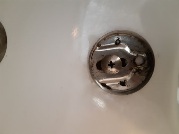

Ik heb de wc bril eraf gehaald maar nu krijg ik de schroeven niet los. Deze draaien mee en van de onderkant kan ik er niet bij om hem tegen te houden. Iemand hiervoor een oplossing?

Ik maak dat regelmatig mee en dit zijn mijn oplossingen:
1 inspuiten met WD40 goed laten inwerken
2 vleugelmoer of mo
er vastzetten met een griptang.
3 in de bovenkant van de schroef een verticale snede in slijpen met een slijptol of drempel.
Als dat niet lukt, dan kan je de schroefkop ook nog helemaal wegslijpen.

Hoezo kan er van onderen niet bij zit daar niks
Sk-klus
Wat voor soort pot is het
Op de grond of hangpot?
Dat is een pot met verdekte bevestiging.
Daar kun je inderdaad vaak van de onderkant niet bij.
Ze zitten met een soort spreidplug of paraplu moer vast .
Je krijgt deze wel los, door tegelijk het plaatje omhoog te duwen/trekken en onder druk houden, en dan de schroef losdraaien.
De plug valt dan wel in de pot, en zul je dus een nieuw bevestigings setje moeten kopen.
Dus je hoeft helemaal niet te slijpen als het goed is.

Het is inderdaad een hangende wc pot met verdekte bevestiging. Daar kun je van de onder of achter kant niet bij.
Ik ga het met de tips nogmaals proberen. Bedankt voor de reacties!
