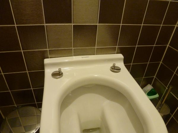

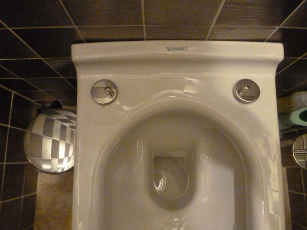

Ik heb een verkorte toiletpot van Duravit met bijpassend zitting met deksel. De zitting kan ik naar boven wegtrekken. Nu is de zitting gesprongen. Ik denk dat dat komt omdat de scharnieren in de pot kunnen bewegen. Alleen zijn deze scharnieren van boven gemonteerd, dus aan de onderkant zit geen wartel of zo iets. Hoe kan ik de scharnieren verwijderen, om ze dan goed vast te zetten?

    Plaats even een close up foto van scharnier.

    Ik ben niet zo goed in het uploaden. Het rechter zit schuin ten opzichte van het linker scharnier. Maar hoe kan ik de scharnieren verwijderen?
    Ik wil de scharnieren goed terugplaatsen en dan een nieuw zitting kopen.
    Alvast bedankt voor het meedenken!
    Ik heb laatst ook zo'n soort geval gehad, daar moesten de chromen plaatjes opgewipt worden en daaronder zat een schroef die je terug kon draaien, misschien werkt het bij deze ook zo.
    Neesje
    Zeker weten Jan.
    Zoals Jan al aangaf.
    Voorzichtig even de chromen kapjes omhoog wippen.
    Dan zie je de schroef zitten.
    Waarschijnlijk is het deze bevestiging.
    Draai eerst de schroef er een stukje uit, en kijk of of de schroef ook omhoog blijft zitten.
    Dan blijft ook het gedeelte wat in de pot zit, zitten.
    Als dat in de pot volt, zul je een nieuw bevestigings set aan moeten schaffen.
    Let daarbij ook op bij de aankoop van een nieuwe toilet bril, dat er geen standaard bril op past.

    Dat was het! Het ziet precies zo uit, maar ertussen zat nog wat kit.
    Ik zal de oude zitting meenemen en in de winkel een nieuwe kopen.
