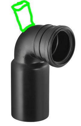

Wie weet waar ik een toilet afvoerbocht (of hoe zo'n ding dan ook mag heten) voor een hangende wc pot kan kopen met een extra 40 of 32 aansluiting voor de afvoer van een fonteintje en eventueel een beluchter?
Ik heb een Plieger Main, maar zo op de plaatjes te zien is Geberit ook passend.
Zoiets, in het groen waar ik de fontein op aan wil sluiten.

deze bochten bestaan niet in hangende toiletten wel bij gewone pk toiletten.

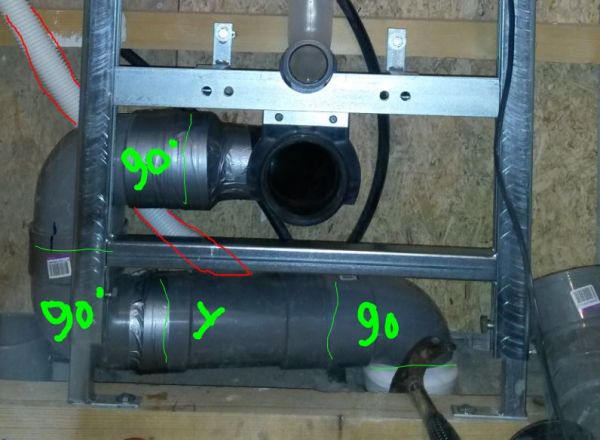

Had al wat geprobeerd, maar daar zit drie keer een 90 graden bocht en een Y-stuk voor het fonteintje in, lijkt me bij nader inzien toch wat veel. (Of we moeten anders eten :wink: ) Daarbij begreep ik dat je de uitvoer niet horizontaal mag hebben. Of kan dit wel?

In de vloer zit een 125 pijp. Ik heb met een doos pvc-spul wat ik nog had zitten puzzelen totdat ik iets had wat paste. Maar of dit prutswerk door zal lopen is zeer de vraag, vandaar dat ik naar een andere oplossing zoek.
Of, ondanks dat het een vreemd ding is geworden, kan dit gebakje wel werken?
Dit vraagt om problemen.

De 125 mm pijp komt uit de vloer en is afgezaagd op vloerhoogte. Daar zit een manchet in waar ik het bochtencircus op heb aangesloten. Dat witte ding aan de rechterkant, achter de hamer. Idee hoe wel aan te sluiten?

Die witte closetafvoer sok is niet geschikt voor aan sluiting van het riool.

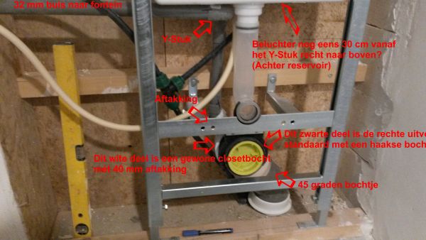

Er blijkt ook een rechte uitlaat te zijn, dus geen bocht naar beneden zoals standaard meegeleverd. Deze heb ik afgezaagd en in een closetbocht (mét 40 mm aftakking) gedaan. Dat gaat met een 45 gradenbocht in een sok/manchet (betere dan de eerste) de vloer in.
De fontein heb ik met niet flexibele 32 mm pijp aangesloten.

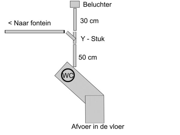

Ik vraag me alleen af of ik de plaats van de beluchter juist heb. Vanaf de closetbocht gaat een pijpje van ongeveer 50 cm recht omhoog, daar zit een Y-stuk. Aan de schuine aftakking zit (uiteindelijk) de afvoer van het fonteintje. Vanaf het Y-stuk heb ik nog een klein stukje pijp omhoog waar dan de 32/40 mm beluchter op zit. De beluchter zit dan netjes achter het reservoir. Ik kan hier later nog bij. Is dat ok?
De tekening is niet op schaal

Volgens mij heeft u totaal niet gelezen wat ik als loodgieter voor je had genoteerd.
die closet bocht is voor een closet zelf niet voor riool aan sluiting.
Dat zelfde geld ook voor closetsok in de vloer.

Verder heb ik wel degelijk naar je advies geluisterd, zo heb ik de afvoer van het fonteintje nu niet meer flexibel en heb ik een andere betere vloeraansluiting gemaakt.
Dit (zie foto) lijkt me een prima oplossing, of vergis ik me daarin? Ik vraag me af of de plaats van de beluchter juist is. Ik weet niet of er elders een beluchter in het huis geplaatst is, maar door de beluchter (ook) hier te plaatsen lijkt het me dat ik voorkom dat de sifon van het fonteintje leeggetrokken zal worden.
Oke wel creatief gedaan nu kan ik ook zien dat er geen ruimte is om frame over zij te plaatsen.
je kan een sifon met beluchter nemen.
en geen 90 graden bochten 32 gebruiken beter 2 van 45 ivm verstopping.
de wartel van de closet bocht wel met een tang vast zetten.
En mijn idee om de beluchter achter het reservoir te plaatsen op een stukje pijp recht omhoog vanaf het y-stuk?
Ik heb 32 mm 45 graden bochtjes gebruikt, had genoeg ruimte daarvoor!
Doe dat nu niet achter je reservoir je kan er nooit meer bij of je moet er een luikje in maken.
beste is gewoon sifon met beluchter
maar waarom wil je een beluchter hebben dan
Ik kan later nog gewoon van bovenaf er bij komen. Ik ga er namelijk een kast direct boven maken waarvan de bodem los is.
De beluchter leek mij een goed plan om te voorkomen dat bij het doortrekken de sifon van de fontein leeggezogen zal worden. En het kan ook geen kwaad leek mij? Of toch wel? Of is het echt zinloos? :lol:
