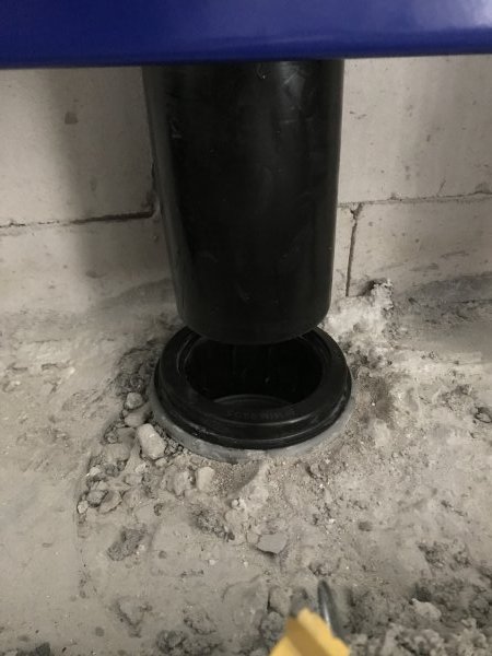

Ik moet wat hoogte overbruggen mbt de afvoer van de toilet. Iemand een idee welke materialen ik hiervoor moet hebben?

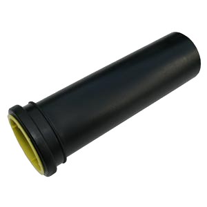

Stukje buis met een mof met manchet er tussen zetten, niet lijmen want dat lukt niet met pe.
Zorg dat er geen braam aan het stukje buis zit, vijl er een randje af en smeer de rubbers in met zuurvrije vaseline voor een gemakkelijke montage.
Nee Jan, Peter heeft gelijk.
De 90 mm moet opgelengd worden, in de 110 zit een verloop naar 90.
