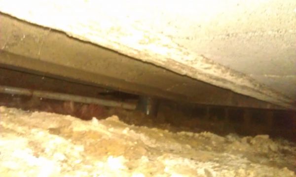

Bij het vervangen van een staande pot voor een inbouw moet de afvoer 13 cm naar de muur toe worden verplaatst. Er is wel een kruipruimte maar deze zit bijna vol zand. Ik zal dus van bovenaf moeten werken, daar ik mezelf niet de kruipruimte zie leegscheppen.
Het liefst wil ik geen verstelbare Abu sprongbocht gebruiken ivm verstoppingsrisico (bochten zijn erg smal van die dingen). Een dergelijke sprongbocht zou ik gebruiken bijv. in een flat waar je maar beperkte toegang tot de vloer hebt. In mijn situatie is het stuk al uit de vloer gehakt. Zie foto. De huige afvoer bestaat uit een 18cm lang pvc buis van 110 mm wat in een T-stuk zit gelijmd, waar ook de afvoer van het fontijntje in uitmondt.
Wat is de meest eenvoudige oplossing? Ik zit te denken aan een S-bocht waarmee ik die 13 cm kan overbuggen. Maar bestaat er wel zoiets? Ik kan niets vinden wat er op lijkt.
met twee bochten van 45 graden steekt het te ver uit de vloer en kom ik overigens ook niet uit op de gewenste afstand.
Wie heeft de gouden tip?
Verder van de muur is helaas geen optie. Het hok is slechts 125 x 90 cm. Bij inbouw verder van de muur zit je straks met de neus tegen de deur. :)
Als 2x 45 graden niet past gaat 4x 22,5 helemaal niet passen toch?
Maar als je nu een bocht 110 45graden mof mof neemt en een dezelfde alleen mof spie dan verspring je precies 11 cm bij volledig in mekaar lijmen als je ze niet volledig in mekaar steekt heb je toch je 13 cm en kwa hoogte kun je de totale lengte van 18cm toch precies zoveel inkorten dat je bovenkant bocht gelijk zit met de vloer

Marcn88, bedankt voor je reactie.
De lijm moffen 45 graden mof-mof en mof-spie heb ik hier liggen. Die verspringt maar echt 8 a 9 cm.
Met 2x mof-mof van de reguliere bouwmarkten (merk Martens) verspringt het exact 13 cm maar zit de lengte op 23 cm, waardoor een deel van de bocht uit de vloer steekt.
Ten einde raad vandaag naar een pvc specialist gereden. Daar hadden ze tot mijn verbazing 45 graden bochten liggen die iets beschaafder in omvang zijn. ( ik dacht altijd dat die dingen een universele formaat hadden)
Van de manchet uitvoeringen zijn o.a de moffen 1,5 cm korter dan die lompe dingen van de bouwmarkt. Met 2x mof-mof manchet is het gelukt om 13,5 cm te verspringen waarbij de lengte op 19 cm komt. (de manchet mof die uit de vloer moet steken niet meegerekend)
Hij steekt dus wel heel iets uit maar met met een kleine ophoging van de vloer door het nieuw tegelwerk, zal dat wel goed komen. :D
Soms loont het dus om iets verder te kijken dan de standaard bouwmarkten, die blijkbaar allemaal dezelfde merken/formaten in hun assortiment hebben.
