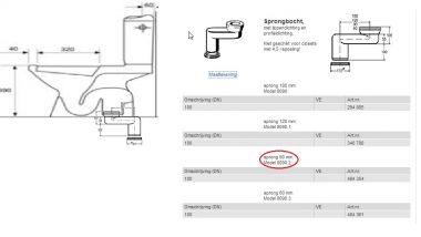

We hebben de maten/specificaties van de WC combinatie Sphinx Animo ii met AO die we via internet hebben besteld, bij een andere website gezien, en zitten rekenen met de huidige WC afvoer. Nu blijkt dat de Sphinx Animo ii van muur tot afvoer 210 mm nodig heeft!
En wij hebben maar 120 mm ruimte! Na zoeken op internet, blijkt op een website van klusidee dat we dan geen AO afvoer hadden moeten hebben, maar een SV afvoer....!!! Op https://www.klusidee.nl vonden we namelijk de volgende afbeelding:
En dan kan je zien dat het een SV had moeten zijn...!! Bij al onze voorbereidingen voor het verbouwen van de WC kamer hebben we juist altijd aangehouden dat we een AO WC nodig hadden, juist omdat de afvoer onder zit.
Wat nu?
1) Moeten we dus nu proberen die bestelling om te zetten in een andere WC combinatie die wel in 1 keer past? Zoja, dan dus een SV combinatie?
2) Is er een mogelijkheid om met een AO te werken zoals nu besteld, en dan uiteindelijk er nog een bocht op te zetten zodat je op die 120 uitkomt?
3) Zijn er nog andere mogelijkheden?
