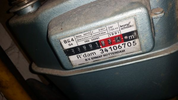

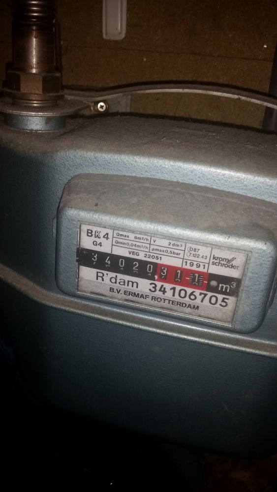

Hallo allemaal,
Afgelopen dagen heb ik mijn meterstanden doorgegeven via de website van Evides,deze gaf aan dat standen hoger waren dan verwacht, ik heb er een kleine bijgekregen, dus dacht ik dat het vast daar mee te maken had. Achteraf een e-mail ontvangen, met dat het erg afwijkt, met het verzoekt alsnog de standen te controleren,met wat uitleg over hoe standen noteren etc.. en dus heb ik het toch maar even getest, en de standen genoteerd
19maart 2015, 16:06: 33991
24maart 2015, 04:01: 34020
Als ik mij niet vergis, is dat 29kuup in niet eens 5 dagen.
(tegenover een gemiddelde van 140PJ ( 4 personen )
Wij zijn een familie met 2 kinderen, om de dag stop ik de kinderen in het badje, we hebben een vaatwasser en wasmachine,, dus eigenlijk heel gewoon, standaard huishouden. geen gekke dingen .
Ik ben er even naast gaan zitten, en het is mij opgevallen, dat zodra de CV ketel begint met stoken, de watermeter om de 1.7 seconden door telt. net geen 2. ( rood gemarkeerd gebied, helemaal rechts )
Wanneer ik 3 kranen open draai, dan gaat het veel langzamer. Nu weet ik dus niet of het aan de meter ligt, of de CV ketel.. omgerekend kom ik uit op:
29.000 L in 84 uur..dus 345L per UUR
Alle tips en adviezen zijn welkom
