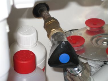

Mijn ATAG vaatwasser geeft al jaren een waterslag. heeft 'ie altijd al gedaan. Vaatwasser is schoon en functioneert verder goed.

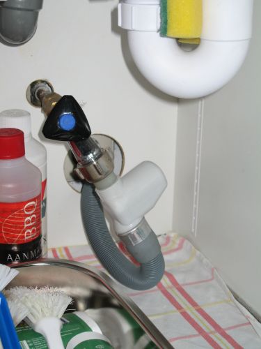

Nu zit er een wasmachinekraan (?) in het kastje naast de vaatwasser. De vaatwasser zit daar met een aquastop op aangesloten.
Is het nu een kwestie van zo'n kleine bolvormige demper monteren of kan ik beter een kraan met een keerklep monteren ??
Bijgevoegd een foto van de situatie.

Kraan met keerklep plaatsen.

Waterslag wordt volgens mij veroorzaakt doordat de magneetklep in het apparaat ineens sluit en het water nog stroomt in de buis. Dit water slaat tegen de dichte klep aan en veroorzaakt een waterslag. Een demper is een soort schokdemper en die zal meeveren en zo de slag dempen.
Hoe stopt een keerklep dan de waterslag ??
De keerklep vliegt direct dicht wanneer het inlaatventiel dicht gaat, de drukgolf die hiermee gepaard gaat kan dus niet meer in de leiding komen. Een (af)wasmachinekraan met keerklep is tegenwoordig verplicht bij nieuwe aanleg.

Er zit een soort buisje tussen de aanslutbuis en de kraan.
Zou dat een keerklep zijn ??
En de kraan zit (vanwege ruimtegebrek denk ik) nu scheef, ik neem aan dat als ik een andere kraan koop dat die recht moet zitten ?
En de laatste vraag, als dat volgens de forumregels mag. Zit er kwaliteitsverschil in kranen van de bouwmarkten en de vakhandel ?? Ze lijken erg op elkaar. En zo veel keerklepkraanfabrieken zullen er toch niet op de wereld zijn ??
De keerklep zit in de kraan, is alleen zichtbaar in de achterkant van de kraan, dat stukje wat u bedoelt is een 15 mm knelkoppeling met overgang naar 1/2" schroefdraad.
Haal de kraan bij een loodgieterszaak of bij een onderdelenzaak, dan kunt u vragen naar een goede kraan.

Ik heb dus bij de loodgieter aan kraan gekocht.

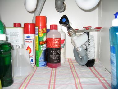

Gisteren geprobeerd de kraan te vervangen. Helaas. De oude kraan zit zo belachelijk vast dat ik in de kleine ruimte met twee grote tangen de kraan niet los krijg. Er zit geen beweging in....
Wel merkte ik dat de waterleiding helemaal los zit. De leiding komt uit de vloer omhoog met zo'n flexibele buis met mantel, deze komt op een gesoldeerd T stuk, hiervan gaat 1 kant naar de vaatwasserkraan en de andere kant met koperen buis naar de kraan in de spoelbak.
Alles zit helemaal los. De leiding zit niet gebeugeld op de wand. Alles rammelt als ik het beweeg.
Als ik de leiding vastzet met de hand dan is de waterslag al bijna verdwenen...
Ik denk dat er nu niks anders op zit dan gaten te maken in de achterwand om de leiding te beugelen....

Ook geprobeerd. Helaas is ook die met bovenmenselijke kracht aangedraaid. Of door oxidatie vast gaan zitten.
Als ik de buis eraf wil halen dan zal ik moeten zagen.
Wel heb ik gemerkt dat als ik de kraan recht zou monteren dat de beveiliging in de vaatwasserslang dan in de weg zit. Daarom zit de kraan vermoedelijk scheef.
Ik ga eerst wel eens beugelen en eens kijken of dat helpt.
