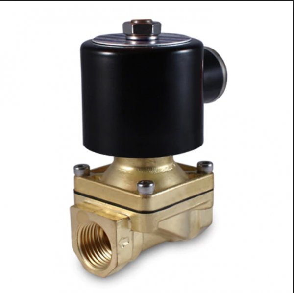

DUs ik heb zoiets laten inbouwen:
En dat aangesloten op een relais wat ik kan bedienen via m'n homeautomation. Werkt precies hoe ik het hebben wil.
MAAR , zodra ik de valve openzet, komt er een luide knal uit m'n leidingen. Met wat googlen kwam ik erachter dat dit waterslag is , en niet goed.
Iemand een idee of dit eenvoudig op te lossen is? of voor die maximaal 30-40x per jaar me niet te druk om maken? Is er een manier om dit soort kleppen, langzamer open te laten gaan?

Met waterslag gaat een klep te snel dicht, de waterstroom wordt in 1 klap op nul gezet en water is niet samenpersbaar dus de druk door het dichtvallen van de klep moet ergens heen en stoot dan terug in de leiding(en) waardoor die klappert.
Met het goed beugelen van de leidingen wordt het meestal wat minder.
Zit er geen expansievat ergens die de klap kan opvangen ?
Er zijn waterslagdempers te koop maar of die geschikt zijn voor c.v. weet ik zo snel niet en mijn vrouw roept nu voor het eten, dus zelf maar even googlen daarop.
Eet smakelijk!
Als er een aparaat tussengezet moet worden kan ik beter dat gehele valve weghalen. en dan maak ik iets met een servo.
Ik hoop een beetje dat ik iets in die elecrische valve kan veranderen waardoor die langzaam open en dicht gaat.
Expansievat zit er idd in, maar die klap bij open en dichtgaan van de klep heb ik.
Cor
Een magneetklep hoort niet thuis in een cv installatie.
En hoezo zoiets bestaat niet radiatorkraan met servomotor bedient door thermostaat en je probleem is uit de wereld.
ps google ff op zone regeling
John
@ De loodgieter: Dan moet ik idd deze klep weer weg laten halen. Jammer.
Ik ben aan het googlen naar een juiste " radiatorkraan met servomotor" maar weet niet of dit doet wat ik wil.
Dus 24 volt erop , de kraan gaat in zijn geheel open , geen stroom , kraan gaat dicht? , dat laatste kan ik me moeilijk voorstellen , of zit er dan iets van een veer in die zorgt dat de klep dicht gaat?
Kan ik de nu ingebouwde magneetklep laten zitten en er op de een of andere manier voor zorgen dat hij zonder stroom open blijf ipv dicht gaat? Dan laat ik die klep weghalen als de loodgieter moet komen voor wat andere zaken.

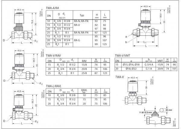

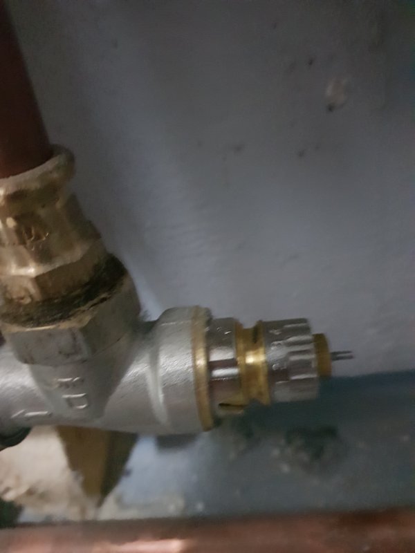

De radiator heeft nu zo'n aansluiting erop:
Moet deze omgewisseld worden voor een andere , of kan zo'n Danfoss DANF TH/MOTOR TWA-A NC 24V daar direct op?
Bedankt,
Cor
Dat zou goed nieuws zijn. Ik begrijp dat er verschillende soorten aansluitingen zijn om een thermostaatknop vast te zetten , ook van het merk Danfoss.
Bij mijn homeautomation thermostaatknoppen , kon ik alleen M30 aansluitingen krijgen , maar met deze "algemene " 24V tmerostaatkranen kunnen dus in veschillende "aansluitingen" gekocht worden...
De TWA-A/RA zou bij mij erop moeten passen?
oh ja , ik heb ook nog het pinnetje gemeten , het pinnetje steekt 5,7mm uit en kan 2,2mm ingedrukt worden , dat komt ook overeen?
Bedankt,
Cor
Ik meen een ra-n kraandeel te zien, daar past die twa op.
Dan klopt ook de slag.
houd even rekening met een omlooptijd van ca 3minuut tussen dicht en open, en 3 min voor viceversa.
dus niet dat je denkt dat het niet werkt, ff geduld met dit type servomotor.
