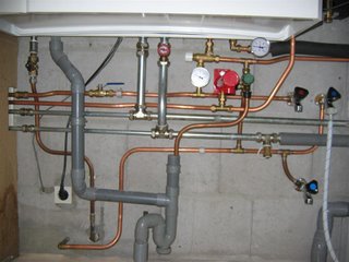

Het hele verhaal is natuurlijk duidelijker met foto:
Het zit allemaal wat krap, maar dat komt vooral omdat de collectorleiding, en het expansievat wat op deze foto nog geplaatst moet worden, anders zeer ongunstig uitkomt...
Rechts naast de console zit in elk geval de inlaatcombi, en rechts net buiten beeld staat de zonneboiler.

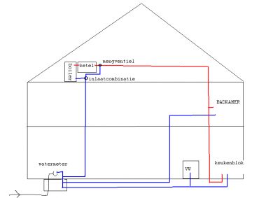

Hier nog even een vereenvoudigde weergave van ons leidingenverloop. De kranen op de badkamer geven dus waterslag, en bij het dichtdraaien van de inlaatcombi op zolder is het weg.

Alles is koper. De bestaande installatie zoals in de tekening ligt voor 90% in de muur ingefreesd, met spijkers geklemd, en dan afgesmeerd met cement. (tenminste, voor zover we gezien hebben tijdens verbouwing in de badkamer)
Op zolder zit alles vast met kunststof beugels, geen beweging in te krijgen. losse stukken buis zijn maximaal 50cm. Zie ook foto, de zonneboiler staat direct rechts, valt nét uit beeld.
Op de foto is de rode expansievat console te zien, waar de leiding voor het zonnecollectorcircuit aanzit, maar dat is nog niet klaar. (En dus nog leeg)
