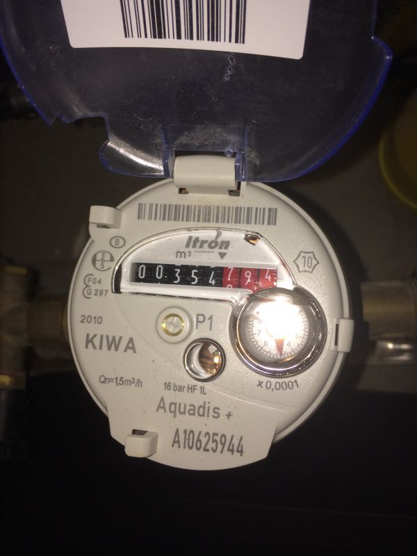

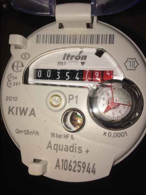

Beste allemaal,
Wij hebben een test uitgevoerd om te kijken of we een lekkage hebben in onze waterleiding. Bijgevoegd de foto's van de beginstand op 30/11/2013: 18.44 en de eindstand op 01/12/2013: 8:48. We hebben uitgerekend dat dit ongeveer 60 ML in 40 uur is. We hebben in deze periode geen water gebruikt. We hebben de CV niet uitgeschakeld. Zou het kunnen dat de CV toch water verbruikt in 14 uur? Of moeten we het verbruik elders zoeken?
Zie de foto's voor de meterstanden.
Groet,
Dennis
beginstand:
eindstand
Je zou toch zeggen dat er lekkage is.
Mits alle afsluitbare kranen zijn afgesloten
als het iets druppeld dan is dat ook heel weinig.
Het kraantje bij stortbak gaan we vanavond dichtdraaien, beneden kunnen we dat niet doen ivm hangend toilet. Kan een toilet water verliezen?
Uiteraard kan de afsluiting in een toilet ook water lekken. Er zal dan ook een overloop geconstrueerd zijn.
60ml in 40 uur is wel erg weinig voor een lekkage.
Is er een reden waarom je denkt dat er ergens lekkage is?
Ik denk eerder dat die 40mL veroorzaakt worde door een inlaat combinatie icm een opwarmende warmwatervoorziening.
Begin 30/11/2013: 18.44 en einde 01/12/2013: 8:48 is geen 40 uur maar 14 uur.
Het verschil tussen de twee standen is in die tijd volgens mij 120 ml.
Als je een HR ketel hebt en die vult in de tussentijd één keer het sifon via een automatisch programma dan zou dat mischien al genoeg kunnen zijn.
Je zou voor de test de (koudwater)toevoerkraan van de CV-ketel kunnen dichtdraaien.
Heb je geen tussenkranen, zodat je meerder groepen kunt uitsluiten? Bij ons zit de kelder/meterkast vol met dergelijke kranen, één voor elke groep in huis...
Klopt het is inderdaad 14 uur. De reden is dat we afgelopen vrijdag voor de 2e keer een lekdetectie bedrijf op bezoek hebben gehad. Nadat we twee weken geleden een lekkend sifon onder het bad hebben gehad, ook opgespoord dmv. lekdetectie. Nu is alles nog steeds vrij nat onder het bad en is de conclusie van het lekdetectie bedrijf dat er nog een lekkage moet zijn. Ons inzien zijn de natte plekken en muur nog de oorzaak van de eerdere lek van het sifon.
Nu kwam uit de meting met het afpersen van de waterleiding een kleine lekkage naar voren. Nu vind ik deze test niet 100% betrouwbaar, aangezien er WC's en andere apparatuur (CV, QUOOKER, TOILET) op het circuit zijn aangesloten. We willen natuurlijk 100% zekerheid, alvorens we ons bad en tegels gaan laten wegbreken uit een badkamer van 3 jaar oud. Helaas geen tussenkranen die we kunnen afsluiten.
