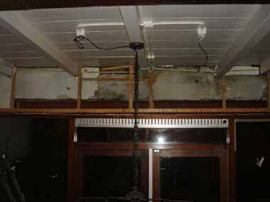

Ons huis (van 1875) heeft tijdens de hevige regenbuien enorm staan lekken :-(. Situatie is als volgt:
Buitenmuur met een dubbele deur en rechts en links een raam (2 m hoog).

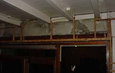

Daarboven op ligt een stalen drager (I). Boven op deze I drager is de muur gemetseld.

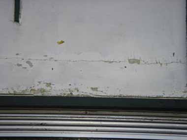

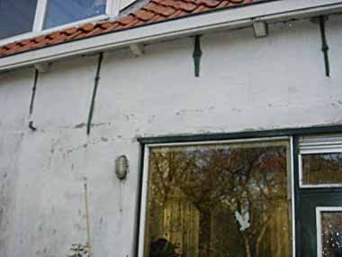

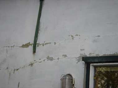

Aan de buitenkant is een scheur te zien, waarvan ik uitga dat deze voor de lekkage verantwoordelijk is. Inmiddels hebben wij tijdens het regenen de gipsplaten van de binnenkant eraf gehaald - deze waren namelijk totaal doorweekt.

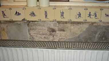

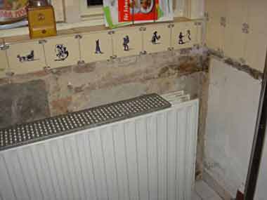

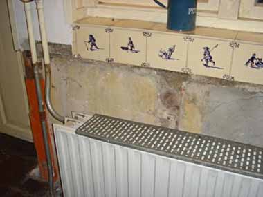

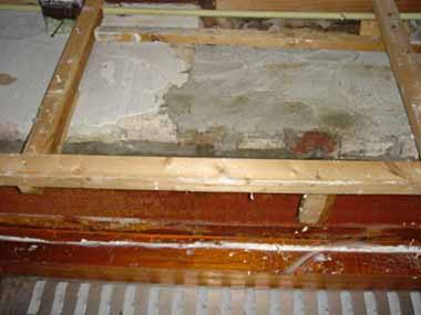

Wat hebben wij eronder gevonden. Piepschuim, slecht rachelwerk en de stenen muur is maar gedeeltelijk gestukt. Mijn vermoeden is dat het water zijn weg heeft gevonden door het matige metselwerk. Uiteraard kan ik hier een paar foto's plaatsen (indien nodig voor de antwoord op mijn vraag).

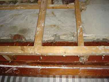

Inmiddels hebben wij meerdere muren "geopend" en van "isolatiemateriaal" zoals hout van 12 mm ontledig. De vraag in het allgemeen is dan ook nog hierop aansluitend.
IJselstenen buitenmuren of wel stenen muren ca. 20cm dik, hoe moeten deze van de binnenkant (dus naar woonkamer of keuken) afgewerkt worden.
Eerst stuken? Eerst impregneren? Etc.... ik heb nog een foto bijgelegd..

Ik vraag me af: wat zit er nou aan de buitenkant?
Want je laat alleen het gevolg zien, niet de oorzaak.
Niet voor niets dat ik zeg: het zijn lapmiddelen.
Indien de buitenkant lek is, heeft het geen enkele zin iets van binnen te gaan stuken, isoleren of wat dan ook. Dan heb je binnen de kortste tijd weer exact hetzelfde.
Alhoewel ik beslist geen vakman ben op dit gebied weet ik zeker: even stuken is niet de oplossing, hier is meer aan de hand!

De scheur is al jaren zoals op de fotos te zien. Of water er eerder doorheen is gekomen, kunnen wij niet zeggen. Duidelijk is, dat het gips totaal doorweken was van water van de regen gisteren. Isolatie aan de binnenkant was geen waterwerende folie, dan peipschuim en daarop direkt Gipsplaten.

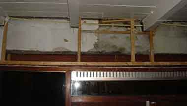

Verder zijn de stenen van de gemetselde muur direkt op de stalen bint (I) gemetseld (maar ja da kan ik nu niets meer aan veranderen). Ergens heeft het water zijn weg gezocht. de stalen bint staat ook nog boven op het hout van de deur/ kozijn zonder dat er isolatie of iets anders tussen zit (het hout is wel met menigge geverft).
Verder alvast bedankt voor jullie tips. Misschien heeft ook nog iemand een tip voor ons hoe wij het rachelwerk nu kunnen maken, want de oude platen zijn ook nog schuin geweest.
Als wij van de buitenkant gerepareerd hebben (hier zijn tips welkom) dacht ik aan de binnen kant waterwerende folie te spannen, dann rachelen en met isoaliemateriaal aanvullen, dampdoorlatende folie en daarop gipsplaten alles weer netjes dicht te maken ... is dat de juiste aanpak, methode ...??

Offtopic: wie kan ons helpen met het identificeren van de tegels en hoe oud deze zijn, het zijn spelende kinderen op afgebeeld.
Over de tegels:
Ik denk dat deze afkomstig zijn van een gesloopte (kleuter-)school.
In de plaats waar ik woon, waren op de kleuterschool van mijn kinderen ook dergelijke tegels in tableau's aangebracht, hele rijen, vooral bij de kapstokken in de gangen.
Toen de school gesloopt werd (dat schijnt nu eenmaal te moeten) heeft men een aantal van deze tableau's gered en in een plaatselijk theater aangebracht.
Vandaar mijn vermoeden dat je het in die richting moet zoeken. Verder heb ik er geen verstand van hoor...

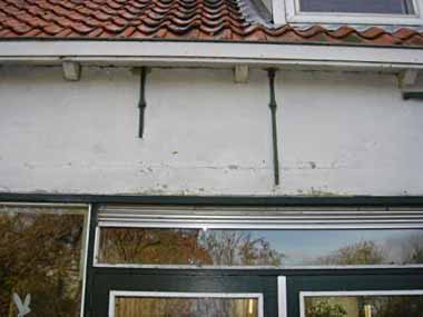

Na de foto's gezien te hebben begin ik nog een ander vermoeden te krijgen, de goot ligt in een houten bak en daardoor is vaak niet zichtbaar of deze lekt.
Dit controleren en tevens kijken of de achterkant wel hoger is dan de voorkant, ook de afvoer controleren.
Op de muur komt door het oversteken van de goot niet zoveel regen dat deze alleen de boosdoener zal zijn, na vergelijk van de eerste en tweede serie foto's is te zien dat de lekkage in de omgeving van de dakgoot en onder de dakkapel zit.
Ook nergens pannen kapot of lekkage van de dakkapel ?
Ja inderdaad, water kan van ver komen. Kun je een aantal dakpannen eruit halen en kijken of het dakhout nat is? Tip: de eerste dakpan die je losmaakt zet je rechtop in de dakgoot, daar kun je een stapeltje pannen tegen laten rusten.
Mijn dak heeft eens een lekkage gehad doordat een achterlijk klein hoekje was afgebroken, nota bene een hoekje dat onder een andere lag. 2 meter lager traden de sporen van de lekkage pas op ...
Wat me verder opvalt: de scheur zit wel precies op de naad tussen de stalen balk en de bakstenen. Misschien kun je de zaak tijdelijk repareren door de scheur een beetje verder uit te bikken en dan met kalkstucmortel dichtsmeren. Dan kun je gelijk bekijken of het metselwerk nog zit, of dat de hele muur gescheurd is. Voor de goede orde: ik ben slechts klusser, geen bouwkundige. Neem mijn suggesties dus voor wat het waard is.

De scheuren in je gevel horen daar niet te zitten na zo'n ingrijpende verandering!
Bovendien rusten de nokspanten op die buitenmuur en als ik de foto's zo bekijk drukken die de muur iets naar buiten (ondanks die enorme ankers daarboven).
Het is normaal dat er op de stalen balk gemetseld wordt.
Zo te zien heeft de balk voldoende opleg (te oordelen aan de horizontale scheuren) En de zwaarte lijkt ook in orde (waarschijnlijk een HEB 180 of 200; 2 tot 3 ton draagvermogen)
De reden dat ik adviseer om een expert te raadplegen is dat de plaatsing mij niet lekker zit. Hij is niet brandwerend bekleed maar dat was in de jaren 70 misschien nog niet verplicht. En de islolatie, of de afwezigheid hiervan doet vermoeden dat het niet door een erkend bedrijf is gedaan...
Misschien woont er een architect in de buurt/straat die even om een eerste opinie kunt vragen!

Naar de binnenkant was er natuurlijk isolatiemateriaal / piepschuim, dus geen brandwerend materiaal. Het gehele binnen huis is van hout, plafond/bodem eerste verdieping, plafond/bodem zolderverdieping.
Door een erkend bedrijf is in deztelfde tijd een stalen bint dwars door de woonkamer geinstalleerd (9m) parallel aan de hier afgebeelde drager- dus ik ga ervan uit dat hetzelfde bedrijf ook deze geplaatst heeft.
Wat is het juiste materiaal (nadat wij de bron van de lekkage hebben gevonden) om alle binnenmuren te isoleren? Wat moet brandwerend worden verkleed - de drager of de muren? Hoe zit het met onze houten plafond, moet daarop ook een bodem gelegd worden van de bovenkant met een brandwerende laag eronder?

Stalen balken dienen brandwerend bekleed te worden omdat ze bij extreme hitte gaan vervormen. Hierdoor kan het huis sneller instorten bij een brand.
Hout is al een brandvertagend materiaal. Klinkt vreemd maar bij brand ontstaat er een verkoolde laag om het hout waardoor de brand vertraagt en de constructie in tact blijft.
Omdat Stalen balken doorgaans met gipsplaten worden bekleed is het bijna vanzelfsprekend brandwerend bekleed, gips brandt namelijk niet.
Er zijn uiteraard wel eisen verbonden aan hoe de balk moet zijn bekleed maar die ken ik niet uit mijn hoofd.
Ik zelf net een stalen IPE profiel geplaatst en die is aan alle kanten ingepakt in Gipsplaat met genormeerde brandvertagende eigenschappen. (Behalve de draagkanten want dat vond ik een beetje onzinnig worden gezien het feit dat ie toch gauw 1,5 ton druk te verwerken krijgt!)
