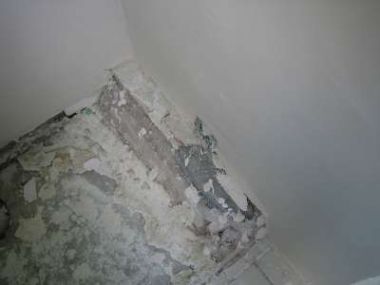

Bij het douche gedeelte willen we de leidingen niet in de muur verwerken, maar over de muur laten lopen. De volgende dingen hebben we reeds gedaan:
  1. oude spachtelputz verwijderd.
  2. oude stuclaag vrij gemaakt van losse delen en stof
  3. primer voor stuclaag aangebracht
  4. nieuwe stuclaag aangebracht

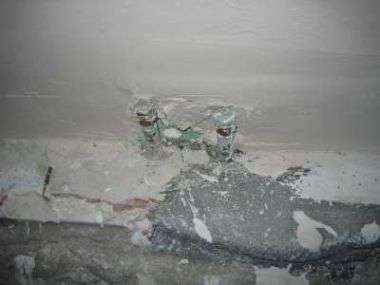

Op de onderstaande foto's is te zien dat de leidingen al vrij dicht op de muur zitten.
We willen over de nieuwe stuclaag gaan tegelen, maar daar is bij die leidingen geen ruimte voor. Wat is nu een goede oplossing om de leidingen meer van de muur af te brengen om ze vervolgens op een opbouwkraan aan te sluiten?

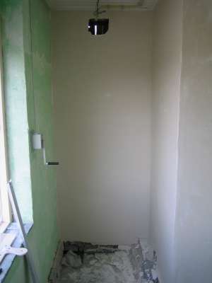

Tis een tweede badkamer. We willen alles makkelijk te onderhouden aanbrengen. Alleen de electriciteitleidingen heb ik in de muur gefrased. De waterleidingen willen we voor de muren langs laten lopen en overal een kraan op zetten om eventueel af te kunnen sluiten.
Op verkeerde been gezet met vervolg van vorige topic
trouwens je stucwerk loop van onder dik uit dus niet vlak
dit is inderdaad niet dezelfde plek als de vorige topic waar ik naar verwees. De stuclaag is geen 3 cm dik. Zit tegen de 5mm aan.
De stuclaag loop daar inderdaad iets dikker uit, komt omdat ik er door die buizen niet zo goed bij kon :( Heb ik zo weer weg gehaald. Moet toch nog iets met die buizen doen.

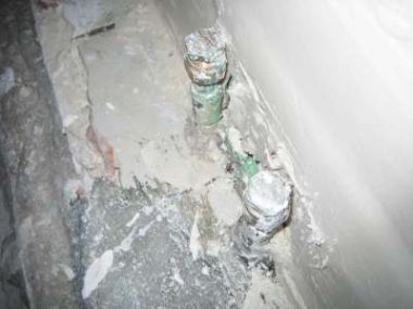

De plaats die deze topic dus betreft:
De buizen zitten dus al vrij dicht tegen de muur aan. Zo dicht dat ik er bijna geen stuclaag tussen krijg laat staan tegels.
Moet ik hier iets gaan uithakken? In de muur kan ook nog altijd, op welke manier kan ik dat dan het beste doen? Want de buizen komen in principe al niet lekker uit de grond (zo dicht tegen de muur)
Je ken niks meer met die buizen ze zijn buis in buis geplaatst en af gesoldeerd
dus er zit een 12mm in een 15 mm buis dit is voor de afdichting
je hebt de buizen veel te laag af gezaagd dus je kan alleen nog een knel sok op zetten en daat na met 2 sprongen naar buiten werken of naar binnen
Die buizen zijn zo afgezaagd door de vorige bewoners. :( Wat je aangeeft om er een knelsok op te zetten en met 2 sprongen werken......klinkt als een goede oplossing, maar ik weet niet precies wat je er mee bedoelt. :?:

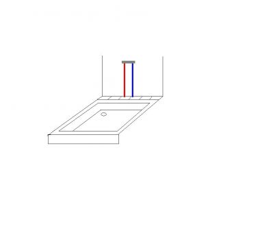

Nu weet ik dat je hele mooie en duidelijke tekeningen kunt maken uit het vorige topic.....ik durf het bijna niet te vragen :oops: ...maar kun je de materialen voor me laten zien en eventueel een tekening hoe ik dit het beste kan aanpakken? :mrgreen:
Pfffff ga er even op speciaal verzoek mee bezig :mrgreen:

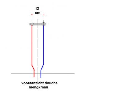

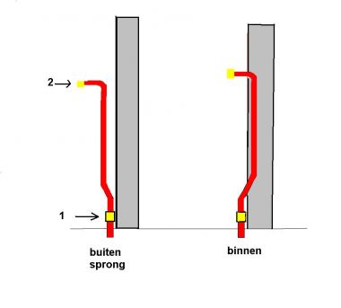

Ik heb even een schets gemaakt
en als je no 1 een bollofix 12 mm neemt kan je daar afsluiten
ik had afgebeeld met een bocht maar je kan hem dan aan je kraan vast zetten bij opbouw {buiten)
Je hebt koper buis nodig dan.
Ook heb je een buigblok 12mm als gereedschap nodig gereedschap nodig
Dat is te huur bij een bouwmarkt en hebben ook info hoe je moet buigen.

Ff de volgende dingen checken:
  1. De 15mm sok verwijderen en daar die koppeling?
  2. 12 cm uit elkaar, maar hoever van de muur af is handig?
  3. Net ff met de baas overlegd (de vrouw) hij gaat buitenlangs :wink:
  4. buigblok heb ik voor 12 en 15 mm (eerder is er wel eens een leidinkje gesprongen

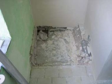

Dan hou ik nog 1 probleem over...de buizen blijven onderaan nogaltijd te dicht tegen de muur aan zitten. Hoe moet ik dat nu netjes wegwerken want de muur kan dus niet tot onderaan getegeld worden. Is het een idee om om die leidingen heen een verhoging te metselen (als dat kan met de douchebak?)
Stukje voor stukje komt meer info.
1- zit een dop dacht dat dit 12 mm was
2 -hartmaat opbouw kraan je kan dit ook 15 nemen hart
3 -die is zeker al van ben je nu nog niet klaar :mrgreen:
4 -ik had gedacht vandaar de tekening dat je dit nog nooit gedaan had
Als je een douche bak neemt dan moet je wel de muur in om een mooie vlakke aan sluiting te nemen
of je moet een randje van 5cm langs de achter zijde willen hebben zodat je leidingen daar langs kan doen

De dop is idd 12 mm. maar de constructie zit dus zo in elkaar:
1. 12mm leiding komt uit de grond.
2. 12mm leiding eindigd in sok.
3. nieuwe 12mm leiding komt weeruit de sok
4. die nieuwste leiding wordt gestopt.
Dus de koppeling i.p.v. de stop zeg jij en de sok laten zitten?
Ik zou een verhoging moeten maken tot waar de leidingen dan ver genoeg van de muur af komen. Dat dicht maken en tot daar tegelen. Probleem is dan alleen dat ik niet meer bij de koppeling of de sok kan zonder iets te slopen als het gaat lekken ooit.

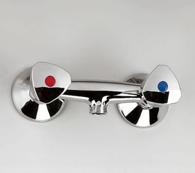

Wat ik trouwens ook niet kan vinden zijn opbouw kranen voor een douche. Eigenlijk alleen van die buitenkraantjes of toilet kranen.
Deze muurplaat kan niet je moet 1 hebben met buiten draad
en die moet je solderen
dat van je andere op tie begrijp ik even niet kan je wat duidelijke zijn.
Want als je in de muur gaat en daarna er weer uit is ook vragen om lekkage.
Dan kan je net zo goed direct in de muur gaan en alles in de muur gaan weg werken
op bouw kranen heb je als een
12496_QPTREQCAPZMIKZCAOMCS9XCAINXXM4CA14SQ8CCAHW5R53CAKKLRDZCAB7TTUUCAYKN7ITCAYR0Z7RCA1A5BCWCAJ2GVZ3CASK7MZWCA949F4TCAMUGR08CADJ4INKCA3NP83JCATRGDNOCAWKFZKVCA5TTZ0X_2.jpg
blokmengkraan
en een
brug mengkraan
deze laatste word met
muurplaten bevestigd.

de leidingen zitten te dicht op de muur om te tegelen. Dus het probleem om de leidingen langs de muur te leggen heb ik niet meer dankzij jou oplossing. Die kunnen gewoon buitenlangs. Het probleem wat ik dan blijf houden is dat ik mijn muur niet helemaal tot onderaan kan tegelen om dat er geen speling is tussen de leiding en de muur om te tegelen. Kaal laten kan niet want dan kruipt er vocht in de muur. Dus mijn idee:
Een stuk van de muur waar de leidingen voor staan verdiepen (dus een stuk van bijvoorbeeld 30cm bij 30cm 3 cm diep uithakken) Dit betekend dat de hele muur betegeld kan worden, ook achter de leidingen want daar is nu weer ruimte omdat de muur daar verdiept is.
Ps ik gebruik gewoon paint als teken programma dus simpel :mrgreen:
zoals je nu verteld gebruik je geen douche bak.
of je metseld voor de muur over de leidingen heen een muurtje gasbetonblokken van 5 cm dan bouw je alles weg, dan heb je ook geen leiding meer in zicht.
