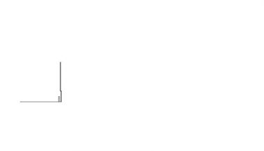

Waterleiding douche vrij dicht op de muur.
Ik heb mezelf ook in het paint gebeuren laten gaan. Althans...heet dat nog paint in windows 7...volgens mij wel.

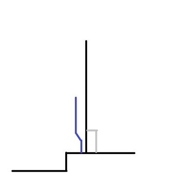

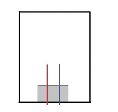

Het verdiepen van een stukje van de muur bedoel ik zo:
vooraanzicht
zijaanzicht
Bij in de muur blijf je altijd nog de bochten naar de muur toe zien.
Met gasbetonblokken een soort pilaar maken is een optie, maar dan kun je later nergens meer bij.
Met deze oplossing heb je onderaan wel een kleine verdieping in je muur, maar je kunt altijd overal bij. Tis alleen rottig om uit te hakken :(
Netjes getekend toch.
als je in paint eerst een lijn onder en daar op haaks een lijn om hoog, daarna ga je via beeld in zoomen naar groot formaat.
Nu kan je behoorlijk netjes tekenen is de tekening klaar dan doe je weer op normaal beeld en typt de letters er in.

Maar wat vind je van het idee? Die verdieping maken in de muur zodat de hele muur betegeld kan worden en ik nog overal bij kan?
Goed idee,
tis wel ff precies meten en ff kijken hoe het precies uit gaat pakken. Maar dan valt het niet op en het geeft genoeg speling. Daarnaast hoef ik dan ook nog minder uit te hakken...en das altijd beter :D
